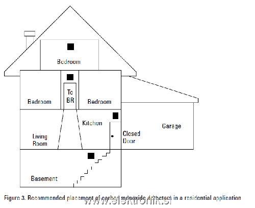

Elektronikus je napisal/a:
pazi samo kam ga boš montiral monoksid je lažji od zraka,ker eni pacienti ga prpopajo na višino 20cm
Tudi jaz sem videl senzorje montirane pri tleh, pa nisem siguren ali so za CO ali propan. In me je tole spodbodlo, da sem malce pogooglal.
In glej ga zlomka, zdaj o tem vem isto kot prej - se pravi nič.
Npr vikipedija pravi:
V običajnih pogojih je redkejši od zraka, vendar se zbira pri tleh.
Spet drugje pa je kot na sliki.

PrispevekObjavljeno: Pet Okt 12, 2012 7:05 pm    Naslov sporočila:   Odgovori s citatom
Najbolj smiselna postavitev je tam, kjer je potencialni vir CO. Se pravi v bližino peči.

PrispevekObjavljeno: Pet Okt 12, 2012 8:04 pm    Naslov sporočila:   Odgovori s citatom
BojanR je napisal/a:
Ogljikov monoksid je nekje na meji z gostoto v primerjavi z zrakom.
Če pogledamo molsko maso ogljikovega monoksida vidimo, da znaša 28.
Ker je zrak pretežno zmes dušika N2 in kisika 02 (21%) hitro ugotovimo da je ogljikov monoksid malenkost lažji/redkejši od zraka.
Vendar to velja le za suh zrak, za vlažen zrak kot je to lahko v kleti pa to ne velja več saj vsebnost vode v njem zmanjša gostoto zraka.
