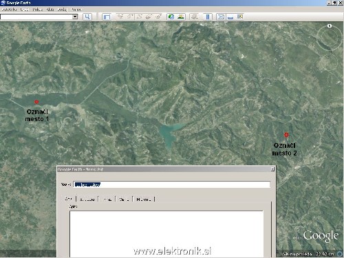

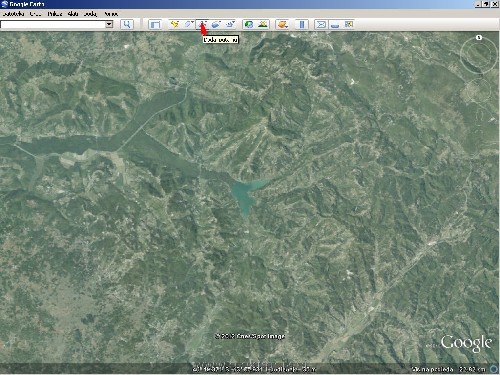

PrispevekObjavljeno: Sre Nov 07, 2012 10:46 pm    Naslov sporočila:  Re: Kako v google earth narišem ravno črto po zraku? Odgovori s citatom

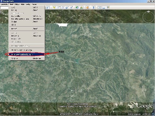

MarE69 je napisal/a:
Rad bi ocenil, ali sta 2 točki, ki sta 8km narazen v vidni liniji. ... kako bi narisal daljico med dvema točkam (upoštevajoč nadmorsko višino).
Mare
Zelo preprosto
 Velikost datoteke:  151.25 KB
 Pogledana:  17 krat

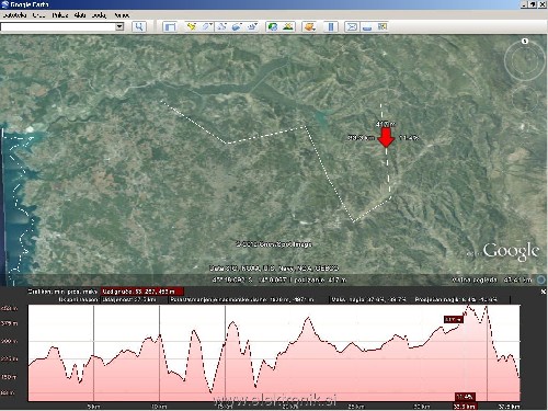

 Velikost datoteke:  129.5 KB
 Velikost datoteke:  143.85 KB
 Velikost datoteke:  101.54 KB

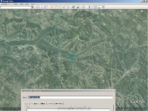

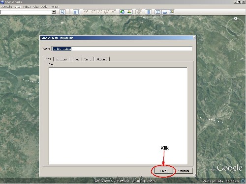

DaLuKa
Pridružen-a: Pet 29 Dec 2006 18:05
Prispevkov: 57
Aktiv.: 0.25
Kraj: HR
PrispevekObjavljeno: Sre Nov 07, 2012 10:50 pm    Naslov sporočila:   Odgovori s citatom
2.del
 Velikost datoteke:  147.61 KB
 Pogledana:  10 krat
 Velikost datoteke:  144.13 KB
 Velikost datoteke:  150.25 KB
 Velikost datoteke:  181.87 KB

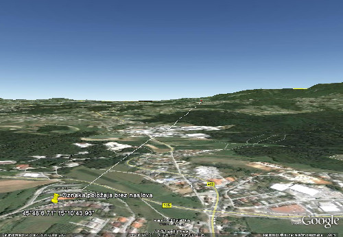

PrispevekObjavljeno: Sre Nov 07, 2012 11:02 pm    Naslov sporočila:   Odgovori s citatom
Uh, malo sem zakompliciral, ker sem poskušal kar preko GUI od GE. Jasno, da se da s pomočjo KML.
Že deluje.
Hvala.
LP,
Mare

Razlika med metodo 1. (kml) i metodo 2.
 Velikost datoteke:  148.19 KB
 Velikost datoteke:  155.45 KB

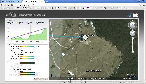

PrispevekObjavljeno: Sre Nov 07, 2012 11:05 pm    Naslov sporočila:   Odgovori s citatom
Mare, a tale ni uporaben zate?
s55m
Prispevkov: 2696
Aktiv.: 12.01
Kraj: Plovdiv-Bolgarija
PrispevekObjavljeno: Sre Nov 07, 2012 11:25 pm    Naslov sporočila:   Odgovori s citatom
Tako izgleda izračun linka med mojo hišo in Slavnikom na 5GHz:
 Velikost datoteke:  103.22 KB
 Pogledana:  17 krat
