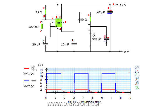

Dobr dan!
zanima me kako bi lahko na to vezje namesto led diode priključil 14W led trak. Sem probal z darlington tranzistorjem pa mi ni uspelo Sad . V naprej hvala za odgovore.

Mislim, da bi z darlingtonom moralo delovati. Upam, da si LED trak vezal med +12V in kolektor (NPN). Povej katerega si uporabil.

Odstrani elektrolit paralelno z diodo stran pa bo delalo!

uporabu sem tranzistorja bc337 in bd139.pa led trak ne dobi dovolj napetosti, kot da se tranzistorja nebi odprla.

Pokaži shemo, kako si zvezal. Kaj misliš , kako naj mi vemo kaj počneš?

Uporabi mosfet namesto tranzistorjev. Gate veži preko 22ohm na out pin 3, izvor na maso in med +12V in ponor veži LED trak pa bo. Vir 12V mora biti sposoben oddati vsaj 1.2-1.5A.

najlepša hvala.zdej pa deluje Smile
