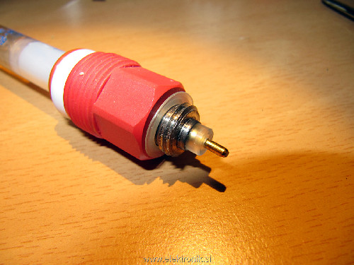

Že neka časa se trudim ugotoviti oznako ali ime konektorja na pH elektrodi na sliki. Uporablja se na industrijskih pH on DO (kisikovih) elektrodah. Pozna kdo tole reč?

je to kakšna visokonapetostna zadeva ?
Čeprav laboratorijski merilniki so na nizki napetosti Think

Dobiš jih pri Mettlerju v Trzinu. Oznake se pa zdaj ne spomnim iz glave, pred nekaj leti tega ogromo namontiral, premontiral..itd. Mislim, da smo uporabljali iste..
So pa za laboratorijske zadeve in pa v procesni industiji se uporabljajo..naprimer v farmaciji.

Od katerga proizvajalca pa je konektor oz. elektroda? Mislim, da imajo nekateri proizvajalci tudi svoje konektorje. Poglej v njihov katalog, tam zelo verjetno piše kako se konektor imenuje.

lucca brassi, ni visokonapetostna, pH gre nekaj čez 440mV, DO pa nekaj nA.
besoft, tudi elektroda je Mettlerjeva le da nanje nisem pomislil. Sem že gledal narejene kable BNC-neznan konektor pa so proizvajalci hoteli precejšnje vsote zanje.
Saran, proivajalec je Mettler, konektor pa ni njihov saj se jih najde na opremi različnih proizvajalcev. Imam še DO elektrodo od Applikona pa ima isto zadevo, pod opisom pa najdeš: "Cable connector, identical to the one as with the pH sensor".
Bom vprašal še na Mettler...

En update: konektor se imenuje K8. Tule sta še ostala dva, ki jih srečujem vsakodnevno; S8 in VP: http://cercell.com/products/accessories-for-bioreactors/sensors/connectors

Ah, Mettler Toledo torej. Delal sem že s Hamiltonovimi elektrodami, pa so imele tisti prvi konektor na tvoji sliki v zadnjem postu (S8). S K8 konektorjem jih pa še nisem videl.
