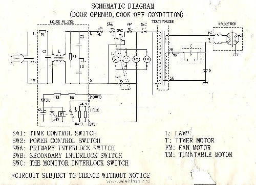

PrispevekObjavljeno: Čet Jul 19, 2012 8:19 pm    Naslov sporočila:  načrt mikrovalovke Odgovori s citatom
enostavni načrt mikrovalovke
