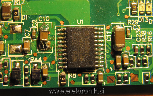

Očetu je crknila osvetlitev LCDja na IBM R61. Danes sem zadevo odprl, da si ogledam inverter. Prekinjena je bila varovalka in če sem ga brez žarnice priključil na napajalnik, je vlekel nekaj čez 0.5A. Po nekaj brkljanja sem našel zanič bootstrap kondenzator (C10) ob driverju, ki je nekakšna all-in one zadeva z integrirano izhodno stopnjo. Driver je MP1010 za katerega se dobi datasheet, vendar je tipična shema brez vrednosti elementov. Na ploščici je sicer še drugi bootstrap kondenzator (C11), vendar je vse prelakirano in je karkoli nemogoče nedestruktivno odmontirati. Tako sem zalotal nov 1uF kondenzator in zadeva deluje.
Zanima me ali ima kdo kakšen service manual ali podatek o vrednosti tega kondenzatorja? Za 1uF sem se odločil, ker ponavadi vidim vrednosti od 100n do kakih 4,7uF in sem ciljal nekam v sredino.

Čestitke za uspešno popravilo!
Me pa zanima, če takšni SMD kondenzatorji pogosto crkujejo? Imam namreč občutek, da je v vezjih vse več okvar kondenzatorjev. Ali se motim?

piroman, jaz sem občasno našel kakšno shemo za te zadeve iz prenosnikov na osnovi FRU številke, katero ima vsak od elektronskih sklopov v Lenovo prenosnikih. Si poskusil s tem? Meni je nazadnje uspelo celo najt manual za eno od osnovnih plošč (Lenovo R51) in sicer za popravilo switcha med baterijskim in zunanjim napajanjem.

Kakšne sheme zaenkrat še nisem našel pa tudi ne vem, če bom nadaljeval - že tako sem porabil par ur za vse skupaj. V končni fazi, nov inverter stane cca. 20€. Zaenkrat dela kot bi moral.
Jani, po pravici povedano ne vem. Do sedaj sem videl edino crknjene elektrolite v tem primeru pa se je videlo majceno iskrico na površini kondenzatorja, ko sem pokvarjen inverter priključil na napajalnik. Težko je karkoli zmerit, če je vse skupaj prelakirano in tudi pokvarjeni kondenzator sem moral odščipniti z vezja.

Na eBayu (če se ne mudi tako zelo) dobiš tak inverter tudi za kake 3 eure.
