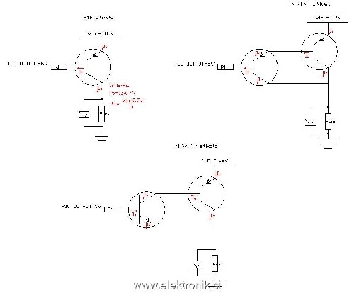

prilagam tri sheme vezave, ki sem jih našel na netu:
1. PNP
2. PNP/PNP
3. NPN/PNP
shema 1:
Tranzistor je odprt ko na izhodu PICa ni napetosti. Ni mi pa jasno kako lahko z 5V zapiraš tranzistor saj je na emitorju napetost višja, kot na bazi.
shema 2: enako mi ni jasno kot na prvi shemi, poleg tega mi ni jasno kaj omejuje tok skozi emitor-kolektor pri prvem tranzistorju in kaj tok skozi bazo pri drugem tranzistorju (load PNP). Kot jaz razumem bi se pri tej vezavi "skurila" oba tranzistorja.
shema 3: tu mi je jasno da 5V na bazi NPNja zadostuje, da bo tekel nek tok čez bazo v emitor, saj je emitor povezan na GND. Tok čez kolektor bo za faktor Hfe večji. Enako kot zgoraj pa ne vidim omejitve toka skozi bazo PNPja, torej enako se bi po mojem mnenju PNP "prekuril".

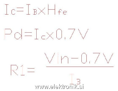

Poleg tega me zanima ali so enačbe pri prvi shemi pravilne:
PS: Rload je mišljen nad 1A.

1. ko je baza negativnejša od emitorja za 0,7V , začne transistor prevajati
2. ko je baza negativnejša za 2 x 0,7V , začneta transistorja prevajati; tokovno ojačanje je zmnožek obeh dveh;
3. ne vem.

psevdonim je napisal/a:
To sem že napisal, da prevaja ko ni napetosti. Smisel stikala je, da lahko preklapljaš. Tu mi ni jasno kako lahko izklopiš PNP, ker je na bazi napetost nižja kot na emitorju. Po mojem mnenju shema ni ustrezna in ne bo delovala.

MarE69 je napisal/a:
Manjka ti še vezava izhodnega pina mikrokontrolerja. Ta je lahko odprt kolektor, push-pull, lahko ima tudi pull-up ali pull-down različnih upornosti.
Shema je kopirana in je vse opisano. Prikazano je, da so baze preko upora vezane na izhod PICa, sam PIC pa je tudi povezan na GND. Nikjer ni omenjeno, da so na PICu omogočeni pull up upori, poleg tega to nič ne spremeni, ker je napetost še vedno le 5V. Dajmo se osredotočit na bistvo vprašanja/problema.

PrispevekObjavljeno: Pon Dec 03, 2012 2:30 pm    Naslov sporočila:   Odgovori s citatom
Vse tri vezave so nerodne oz. napačne, če mene vprašaš. Sicer bi eventualno tretja delovala, vprašanje pa je, kako bi zadeva delovala, ker bi se po odprtju povečala napetost na uporu, posledično pa dvignila napetost na emiterju. In če bi šla le-ta nad 5V, bi se tranzistor zaprl, kar bi povzročilo padec napetosti na emiterju, posledično bi se tranzistor spet odprl....itd --> oscilacija.

PrispevekObjavljeno: Pon Dec 03, 2012 3:02 pm    Naslov sporočila:   Odgovori s citatom
A sem jaz edini, ki opazi, da je na vseh treh shemah narobe obrnjena dioda? Sploh pa je nepotrebna, glede na to, da je rezistivno breme.

PrispevekObjavljeno: Pon Dec 03, 2012 4:28 pm    Naslov sporočila:   Odgovori s citatom
Nobena od shem ti ne bo delovala... Pravilno bi delovale le v primeru, da je izhod PICa 0V ali 12V..
+diode so napačno obrnjene

David2204 je napisal/a:
Mogoče rabi to vezje za testiranje tokovne zaščite napajalnika Twisted Evil

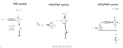

matr ste kle vsi čudni ali prepametni...
shemo so prerisane z neta, nisem jih sam delal in sprašujem če so pravilne, ker meni kot sem napisal niso. Trudim se nekaj narediti/razumeti, izpostavil sem svoje dileme, pomoč pa je posmehovanje in pametovanje. Za ta forum obstajajo pravila in dejte se jih držat.
Če je kdo še vedno pripravljen konstruktivno pomagati, naj da jasne smernice. Hvala
Kolikor sam razumem PNP ne more delovati, če je na emitorju višja napetost kot na bazi. Prav tako sem mnenja, da je potrebno v vezju poskrbeti da tokovi čez bazo, emitor in kolektor ne presežejo maksimalnih vrednosti. To rečeno, bi jaz sheme preoblikoval takole: (zaželjeni komentarji)
1. PNP shema je ok (odstranil sem zaščitno diodo, vhodna napetost ne more biti višja kot 5V)
3. PNP/PNP shemi sem dodal R2, s katerim omejim tok čez bazo PNP2 in emitor PNP1. Popravil sem tudi vhodno napetost, ki je lahko 5V ali manj, odstranil diodo
3. NPN/PNP shemi sem dodal R2 da omejim tok skozi kolektor-emitor NPN1 in odstranil diodo.

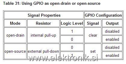

grecko:
Nariši še tranzistorje, ki jih ima na svojih izhodih tvoj PIC. Niso vsi izhodi enako vezani zato je težko kar nekaj na splošno govorit. Če pa tega nočeš razumet in upoštevat...
