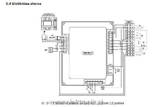

Lahko priklopiš tako: 230V~ preko stikala in temperaturne varovalke.
Termostat kotla ima svoje sponke za priklop ( glej shemo ). V odprtino na kotlu vtakneš tipalo, ki si ga dobil v paketu z gorilcem. Črpalko in motorni pogon mešalnega ventila pustiš tako kot je bilo.

pa še shema

V navodilih piše, da gorilec nima zaščite pred pregretjem kotla. To moraš montirat sam, oziroma je že, če kuriš na olje.

Glej
Gorilec sam ima samo delovni termostat, če varnostnega termostata ni bilo že prej na peči ga je potrebno dodatno priključiti, Sam bi ga vezal med sponko 7in 8.
Če si imel prej prikloplen oljni gorilec ga odklopi. Konektorji ne pašejo skupaj.
Koliko žilni kabel je bil na oljni gorilec. Še najlaže zate bi bilo če je imel oljni gorilec tri žilni priklop. Na sponko L priklopiš fazo, na N nulo, na trojko pa ozemljitev. Previdevam da je peč imela že prej vgrajeno termično varovalko, zato daj v sponko 7 in osem mostič.
V sponko 4 in 5 priklopi polža, v sponko 6 pa ozemljitev od polža.
V sponko 11 in 12 priklopi termo sondo, ki je bila priložena zraven gorilca, kovinski del sonde pa potisni v stročnico (luknjo) ki je v peči in v kateri je že nekaj tipal ostalih termostatov. Če imaš peč z bojlerjem, pazi da termostat porineš v stročnico na peči in NE V BOJLER.
Gorilec vključiš z glavnim stikalom na peči. Če preide gorilec v napako, kar lahko vidiš na displeju gorilca, ga resetiraš lahko tudi tako da glavno stikalo na peči izklopiš in po nekaj sekundah ponovno vklopiš.
Na shemi je razvidno da lahko med sponko 10 in N vežeš signalno tlivko 230 V, ki bo zasvetila ko bo gorilec v napaki. Za reset napake pa lahko še zvežeš tipkalo med sponko 9 in N
