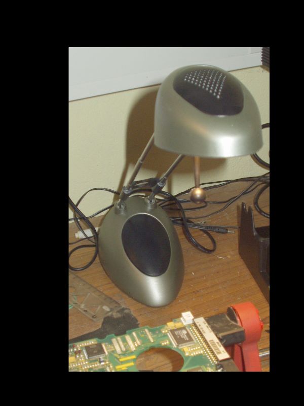

Za na mizo sem si nabavil halogensko svetilko na dveh "teleskopskih antenah". Svetloba je dobra. Problem edino zna biti pretirano segrevanje poleti Confused

PrispevekObjavljeno: Tor Dec 20, 2005 11:15 pm    Naslov sporočila:   Odgovori s citatom
Ja to lučko pa poznam. Ima sestra na mizi.
