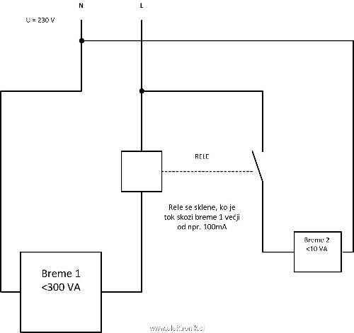

Obstaja takšen rele, ki bi bil zaporedno vezan z porabnikom (<300 VA) in ko bi skozi ta porabnik stekel tok, ki bi bil večji od npr. 100mA, bi se rele sklenil in tako vključil drug porabnik (<10VA). Prav tako bi ga izključil, ko bi bil tok manjši od 100mA.
Breme 1 se samo vključi in izključi.
Bi se dalo to kako drugače rešiti, npr. z elektroniko glede na to, da je drug porabnik majhne moči?

pretokovni rele. Schrack ga sigurno ima, verjetno tudi vsi drugi znani proizvajalci.

Obstajajo "master-slave" podaljški/razdelilci.
Na eni vtičnice je "glavni" porabnik, ki ima ves čas elektriko, in ko tega vklopiš, da potegne tok, se tudi ostale vtičnice vklopijo.
2 diodi serijsko, upor ali dva in triak

Sem tudi sam razmišljal o tem problemu. Morda bi šlo z optospojko, ki ima dve svetleči diodi, skozi kateri bi poslal tok glavnega porabnika. Kadar bi tekel tok, bi optospojka vključila triac, ki bi vklopil odvisni porabnik, sesalnik prahu recimo, če je glavni uporabnik žaga ali brusilnik..
No, do realizacijo še ni prišlo, tako, da ne vem, ali bi zadeva delovala. Vsekakor bi moral pravilno dimenzionirati tok skozi diode in po potrebi speljati del toka mimo diod.

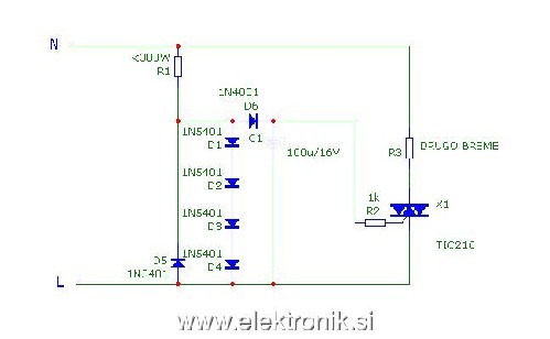

Lahko narediš tudi tako:

Pretokovni releji obstajajo, tok se nastavi. Največkrat sem jih srečal na mostnih žerjavih kjer se meri tok zaviralnega motorja npr. vitle. Tam je seveda v sklopu zaščite pri spustu kar pomeni, da prva stopnja pomika ne bo šla dol, če zaviralni motor ne deluje.

borber je napisal/a:
Na tej shemi me moti to, da se kondenzator pri triaku polni samo v eni polperiodi.
Jaz triak najrajši krmilim v vsaki polperiodi z ustrezno polariteto krmilnega signala.
V drugi polperiodi bo triak odprt bolj "na silo".
Predlagam poskus še po tej shemi:

Pravzaprav je vse eno, enkrat je triak prožen z enosmerno drugič pa izmenično. Tvoja varianta ima prednost, ker ni elektrolita. Simulirana rezultata sta identična.
