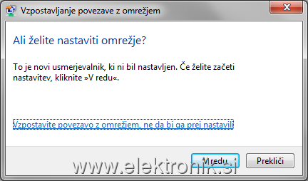

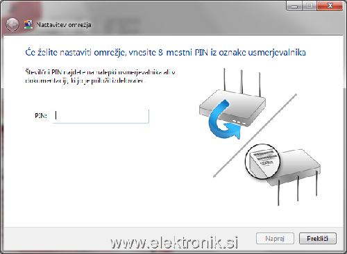

aja mogoče še tale informacija
"sistem vezave" je takšen, da je Siol modem... iz modema kabel 2 nadstropji nižje do omenjene dostopne točke Edimax EW-7228APn ... tu naj bi služila za prosti Wi-Fi
ko se hočeš povezati z prenosnikom nanjo pa vedno javi, da dostopna točka ni konfigurirana in naj vnesem 8-mestni ključ za konfiguracijo, če želim to storiti sedaj... tega ključa pa ne najdem nikjer, ne na nalepkah, ne v navodilih.. nikjer
EDIT: najbol me zanima kateri "Mode" naj bi tu uporabil, pri AP deluje samo prek mobija, pri Universal Repeater pa iz nobenega... bi tu moral uporabiti Ap-Bridge Point to Point?

PrispevekObjavljeno: Ned Okt 07, 2012 5:39 pm    Naslov sporočila:   Odgovori s citatom
ko kliknem "Vredu" pa se pojavi okno ki sprašuje po 8-mestni kodi.. katere ne najdem nikjer
z mobijem se poveže brez problema
ko se želim povezati
po kliku Vredu
