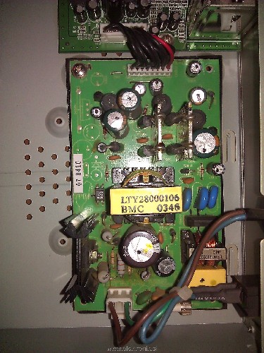

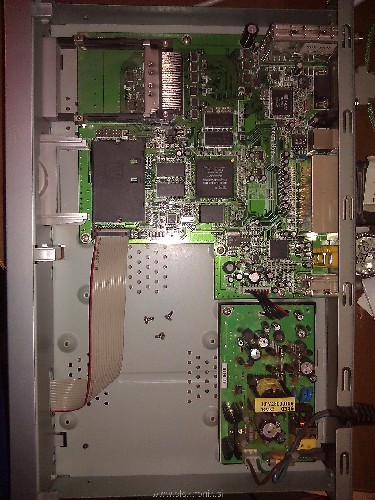

Je morda imel kdo že podobne težave? Ni mi sicer jasno, kateri element bi lahko piskal, morda navitje Think ?? Priložil sem tudi slike samega vezja kjer so razvidni tudi elementi!
Kompletno slikano
 Velikost datoteke:  624.43 KB
 Pogledana:  27 krat
Napajalna enota
 Velikost datoteke:  575.27 KB
 Pogledana:  54 krat

PrispevekObjavljeno: Pon Okt 08, 2012 9:07 pm    Naslov sporočila:   Odgovori s citatom
Menjaj vse elektrolitske kondenzatorje na napajalniku (spodnja slika). Eden se je glede na sliko že malce zredil.

PrispevekObjavljeno: Pon Okt 08, 2012 9:16 pm    Naslov sporočila:   Odgovori s citatom
Slika je morda malce zavajoča, noben od kondenzatorjev ni napihnjen (imam izkušnje tudi z napihnjenimi), vsekakor pa sem to imel v načrtu.

PrispevekObjavljeno: Pon Okt 08, 2012 9:21 pm    Naslov sporočila:   Odgovori s citatom
Jaz bi jih vseeno menjal, da eliminiraš možnost te napake, saj ni nek strošek.

PrispevekObjavljeno: Pon Okt 08, 2012 9:41 pm    Naslov sporočila:   Odgovori s citatom
Imaš Teapo-te na izhodu - radi odnehajo
Če ne drugega, pomeri napetosti in priključi na standardni računalniški napajalnik. Ni veliko razlik

Mislim, da je s tem mislil na temnozelene kondenzatorje z zlatim tiskom. Proizvajalec Teapo... na mamaplatah se napihujejo kot žabe med svatbo Wink

PrispevekObjavljeno: Tor Okt 09, 2012 2:51 pm    Naslov sporočila:   Odgovori s citatom
Danes, zjutraj sem obiskal HTE nabavil potrebne kondenzatorje, 11 kos. plačal 3.9 €,
stare odlotal nove prilotal in očitno je pomagalo, ker je vse skupaj nehalo piskati/cviliti, tudi sam program se je takoj pobral in brez problemov prišel v glavni meni!Dancing
