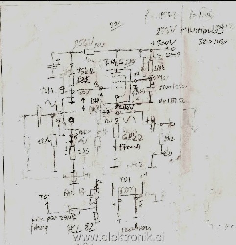

Very Happy Cerovac_i tole je pa zanimivo.
Če imaš kako pcl82, je tole moj zadnji vhodni predojačevalec. Izhodna upornost bi približno odgovarjala. Za hiter poizkus ravno pravi. Me pa zanimajo opažanja.

PrispevekObjavljeno: Sre Okt 10, 2012 8:09 pm    Naslov sporočila:   Odgovori s citatom
Iz vaših odgovorov sklepam da bi v principu delovalo, samo bi moral zvočnik praktično izvesti drugače, če bi hotel doseči uporabni rezultat.
V tej temi se je razvila diskusija kako izdelati visokoohmski zvočnik. Hotel sem samo nakazati še eno možno pot. Potrebno bi bilo mnogo truda in znanja, vprašanje je kaj bi lahko dosegel in katera pot je lažja.
borber je napisal/a:
Mogoče bi bilo boljše, da elektromagnet vežeš v anodo elektronke v A razredu, navitje membrane pa vežeš kratko. Tako bi ob enem imel enosmerno predmagnetizacijo železnega jedra zvočnika in izmenično komponento mag. polja signala, ki bi morala biti manjša. Inducirana napetost v tuljavi membrane bi pognala tok, ki bi membrano premikal. Recimo...
Zelo zanimiv poskus, morda ga bom enkrat naredil. Problem je edino v tem da radio ni moj, ampak mi ga je kolega zaupal v popravilo. Ne bi mu rad naredil kakšne nepopravljive škode... Imam pa v kleti mojega starega "Igmana" s podobnim zvočnikom, morda se bom nekega dne odločil poskusiti.
Edit: @blay44: Tudi to bi bila dobra ideja, zlasti če bi jo kombiniral z Borberjevo.
Pri tem se je treba zavedati vsaj še dveh stvari (ki bosta tukaj offtopic):
1) Bremenska upornost pri katodnem sledilniku naj bi bila enaka kot pri klasičnem stiku s skupno katodo (enaka delovna premica).
2) Potrebni krmilni signal na mrežici končne pentode bi lahko bil tudi 200V~! Katodni sledilnik namreč nima napetostnega ojačenja. Ali bo tvoj predojačevalnik zmožen toliko dati na izhodu?
Kot rečeno je to že tema za novo diskusijo!

blay44
Prispevkov: 604
Aktiv.: 3.42
PrispevekObjavljeno: Sre Okt 10, 2012 9:25 pm    Naslov sporočila:   Odgovori s citatom
Ne vem, če je izhodna upornost enaka pri obeh vezavah. Bom pa enkrat poizkusil. O elektronkah je zelo malo enostavne literature. Kar se naučiš sproti...
Delovna točka pentode je izbrana glede na razpoložljive upore, ki ležijo v kasetniku Very Happy
Je pa prilagojen za pogon izhodne tr. stopnje. Vhod zmore tja do 0.3-0.5Vmax , ojačanje pa je brez premoščenega upora katode triode cca. 47. Zadostovalo mi je +-20V na izhodu in da na vhod priklučim mobitel.
