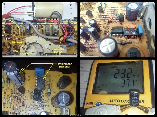

Mikrovalovka Whirlpool M18, kotna stara dama, se mi je že kar nekaj časa nazaj začela čudno obnašati. Naključno piskanje/vklop/izklop... Nekajkrat sem jo uspešno vklopil samo tako, da sem napajalni kabel izštekal in ponovno vštekal v vtičnico... dokler se ni naveličala, mi pokazala sredinec in povsem utihnila.
Mikrohudička je skoraj 10 let odlično delovala.
Glede na njeno starost sem to slej kot prej tudi pričakoval in ji nisem zameril takega odhoda.
Kovačeva kobila je navadno bosa, zato sem jo samo porinil v delavnici na stran, čakal na boljše čase glede servisiranja (beri kot dopust, vročina, posledično se ti ne da...)... medtem pa brez lenobe naročil novo mikrohudičko, takisto kotno in jo uspešno oženil.
No, zdaj po kakem mesecu pa je prišel čas (potrebno je narediti plac), da pokukam kaj je narobe z njo.
Če je mrtva je gotovo crknila kaka varovalka. Samo ta zelo zelo redko crkne od dolgčasa. Zagotovo bo še kaj več.
In sem začel slačit to polkrožno čudo.
Glede na to, da stara dama ni crknila na lepem ampak je nekaj časa še delovala na vklop/izklop s kablom, se mi je zdelo, da je lahko postopoma oslabel kak kondenzator, ki je vitalen v switching delu napajalnika.
Varovalki sta dve in po liniji crknjene (250mA) sem preko upora, ki je ok, prišel do glavnega switching čipka TNY264P, ki ga pokonci drži kondenzator 3,3uF/400V.
Elektrolit odstranim in ga napadem z inštrumentom VA520B, ki odlično opravi delo in pokaže izmozgan rezultat.
To bo to.
Ker točno te oznake nisem imel ga zamenjam z 4,7uF/450V, varovalko začasno nadomestim preko žičk z navadno stekleno (lažje servisiranje do zaključka del), sestavim nazaj in iz previdnosti vklopim preko 100W žarnice.
300 kosmatih!
Močno zasveti, kar pomeni, da je nekje še kratek stik in bi mi ponovno odneslo varovalko ali še kaj več, če ne bi vklopil preko žarnice.
OK, naslednji sumljiv element je TNY264P in že meritev na pinih je kazala na kratek stik (S in D nogice). Vem, že prej bi to lahko naredil.
Ga odstranim in še 1x pomerim zgolj na odstranjenem čipku, S in D sta v stiku, pomerim novega, ki kaže upornost nekaj M Ohm.
Zamenjam, varnostno vklopim preko žarnice, ki ne zasveti. Super !
Še 1x razkopljem, vstavim novo sodčkasto varovalko, sestavim nazaj, direktno vklopim in stara kotna dama oživi v vseh svojih funkcijah.
A to še ni vse.... zdaj me čaka mukotrpno čiščenje.... in spet sem jo postavil v kot čakajoč boljše čase.
