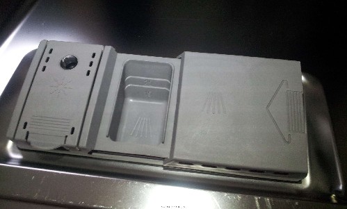

Zdravo!
Imamo doma pomivalni stroj BOSCH SGV 5903/07,
problem je, da se drsna vratca - pokrov za tableto noče zaskočit, ampak vedno skočijo nazaj v začetni položaj.
Kdo ima tak sistem zapiranja tablete, ve točno o čem govorim.
Vprašanje: Kako točno to deluje (princip), da vratca na koncu zaskočijo?
Tu je opis patenta, če koga zanima:
http://www.google.com/patents/EP0780087B1?cl=de
Hotel bi vedeti, kaj naročim-zamenjam, da bo zapiranje spet delovalo
to ali to ali oboje?
Hvala za odgovore!

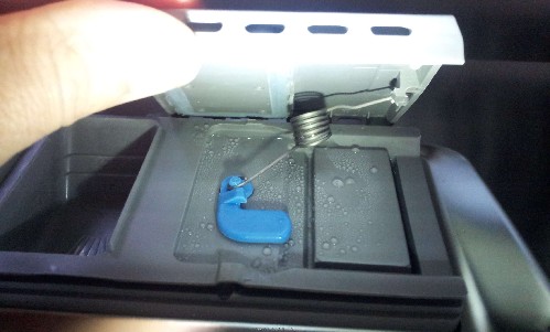

PrispevekObjavljeno: Pet Okt 26, 2012 12:49 am    Naslov sporočila:   Odgovori s citatom
Gledam tisti moder del v kombinaciji z vzmetjo, ...
Kolikor si predstavljam delovanje, se tisti moder del lahko zavrti za 90°. V enem položaju se vratca zaprejo, v drugem (zasukan za 90°) pa se vratca odprejo.
Če se vratca hočejo odpreti, je tisti del v položaju, kot ga je sredi programa omogočil nek mehanizem v notranjosti vrat. Problem je nastal, ko ga mehanizem ni omogočil blokirati nazaj v položaju, da bi vratca po zapiranju ostala zaprta.
Če je možno modri del ročno zasukati, je lahko obrabljen kak sprožilni del v notranjosti. Zasukaj ga, ga z nečim zagozdi in poročaj, če bodo vratca ostala zaprta.
Če bodo, razkoplji vrata ali najdi na spletu kosovnico, da vidim, kaj omogoči zasuk tistega modrega dela.
Dodano: Vmes sem pogledal patent, videl zagozdi 27 in 45 (slika 9), že izbrisal gornje besedilo, nato pa si podrobneje ogledal patent in na sliki 4 opazil, da se modri del vendarle zavrti. Zaenkrat močno pritisni nanj, saj se je verjetno steblo zrahljalo iz vzmetne podložke (okrogla zadeva s 4 vzmetnimi jezički, slika 4 nad delom 42).
LP, Igor
igo
Prispevkov: 3641
Aktiv.: 15.99
PrispevekObjavljeno: Pet Okt 26, 2012 1:07 am    Naslov sporočila:   Odgovori s citatom
Lahko sta se samo obrabili zagozdi 27 in 45 in ju je treba obnoviti s spajkalnikom. Problem je previsna oblika zagozd, da ne prideš zraven spodaj. Drug problem je, da iz omenjene podložke z vzmetnimi jezički ne boš mogel izvleči modrega dela v enem kosu.
Teoretično rabiš oba nova dela (moder + pokrov), praktično malo popili zagozdi in potisni modri del kak mm noter. Če nista krivi 27 in 45, ali se da modri del pritisniti 1mm noter in sam skoči nazaj, se je zrahljalo vpetje v podložko z jezički.
Lahko tudi popiliš zagozdi in s spajkalnikom malo ukriviš dol modro zagozdo. Ali pa ukriviš zagozdo na pokrovčku.
LP, Igor

PrispevekObjavljeno: Pet Okt 26, 2012 11:33 am    Naslov sporočila:   Odgovori s citatom
igo je napisal/a:
Hvala ti, uporabni napotki bom poskušal,
sinoči sem na sivem delu probal spremeniti naklon, pa Mad #$5##
samo sem pokvaril, ker kot si napisal ne prideš zraven, tudi na sivem delu ne.
Lp,V

PrispevekObjavljeno: Pet Okt 26, 2012 6:08 pm    Naslov sporočila:   Odgovori s citatom
Tako, pa se je modri del "odločil" da gre na dva kosa Sad
probal sem ga privzdigniti da bi zagozdi držali, sedaj ga res moram kupit
pa še pogruntati kako se demontira-izvleče.
