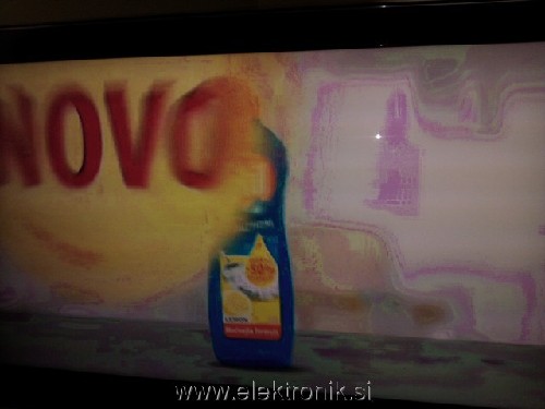

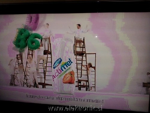

kolega me vprašal, če slučajno vem kaj bi lahko bilo narobe in če je sploh možnost popravila televizorja (=ekonomski vidik).
Televzor po vklopu dela normalno okoli 30 minut, nato se začno barve mešati med seboj, namesto črne se pojavi zelena...
Če televizor ugasne za 2 uri, potem spet dela normalno 1/2 ure..
Prilagam slike za lažje razumevanje problema. Model in ostale podatke dobim danes zvečer in jih bom dopisal.

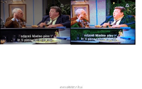

PrispevekObjavljeno: Tor Nov 20, 2012 5:47 pm    Naslov sporočila:   Odgovori s citatom
Prilagam še primerjavo posnetka in slike.

ptc
Pridružen-a: Pon 27 Apr 2009 9:20
Prispevkov: 145
Aktiv.: 0.74
Kraj: Kranj
PrispevekObjavljeno: Sre Nov 21, 2012 8:21 am    Naslov sporočila:   Odgovori s citatom
Če ni IC zalit lahko neseš ploščico od kakšnega, ki ima BGA reflow pečico lahko poskusiš tudi sam tako, kot so to včasih počeli z grafičnimi karticami katere so dajali v pečico pri cca. 190 stopinjah ali pa greš do kakšnega serviserja v kolikor ima omenjeni tv z počenim panelom.
