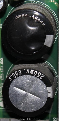

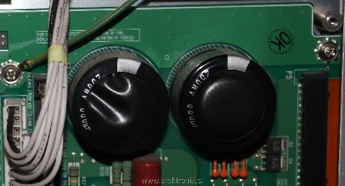

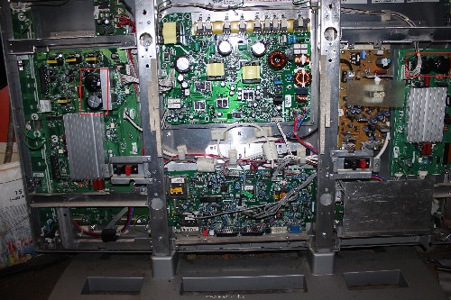

Imam Gorenje plazmo, zvok dela normalno, slika pa je takšna kod bi se narobe mešale barve, občasno pa ful svetla, ko sem odpr pokrov so mi padli v oči elektroliti. Prilepil sem slike, elektrolitov. Zanima me če sem na pravi poti?
Hvala.

Odstrani ta črn pokrov elektrolita in poglej, če je dejansko napihnjen. Ampak, glede na slike najbrž res je.

Označeni elektroliti so 99% v redu, za oemenjeno napako je ponavadi kriva leva plošča (y- board) ali control board pod matično ploščo.

doma imam plazmo od "Gorenja", ki je dejansko LG na kateri je defektna ZSUS plata.
Napiši model tvoje plazme in oznake na Y boardu pa se lahko dogovoriva za mejavo....oz. test
Tisti kondenzatorji so pa po moje OK.
