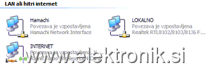

Z routing v samem Windowsu sem že poskusil pa pravtako ni delovalo. Glede bridge morem LAN2 dat na isti subnet to bom probal jutri ker morem fizično na lokacijo da lahko to prenastavim. Drugače pa upam da uspem dobiti kakšen router software za windows (kateri?).
Nakup routerja se mi zaenkrat ne izplača saj poganjam pc na lokaciji 1 kot server in je 24/7 vključen in bi rad naredil vse na nivoju tega PC.ja
Edit:
Na lokaciji 1 gre internet trenutno preku LAN1.

Status povezav
