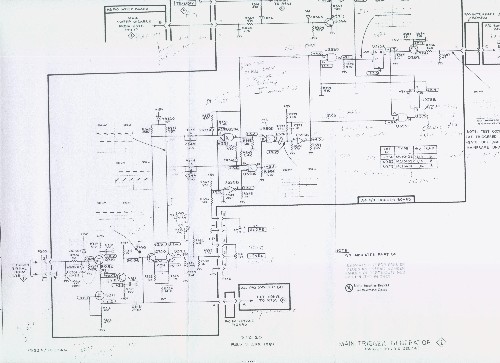

V teh dneh sem se spet lotil mojega osciloskopa, ki mu nagaja časovna baza.
Priložil sem shemo, ki je malo večja, da se kaj vidi in spisek elementov.
Čez konektor P300 do fet-a Q310 pride signal. Do transistorja Q315 pa ne. Sumim oba Q310 in Q311, ki sta enaka. Naprej je po vsej verjetnosti zanič tudi Q315.
Napetosti +15V in -15V sta tudi prisotni. Kakšen drug način kot naprimer pripeljati direkten signal na bazo Q315 verjetno ni priporočljiv. Ali pač?
Če je le možno, bi menjal sumljive elemente in nadaljeval po korakih.
Ali kdo ve, kje dobiti omenjene tranzistorje oz. njihove ekvivalente?
Stric google ne najde nič uporabnega, ali pa sem spregledal.
Nasveti zelo dobrodošli.

Glede na podatke iz načrta o napetostih okrog Q310 in Q311 bi ta dva lahko zamenjal s BF245B ali BF244B.

PrispevekObjavljeno: Pet Nov 02, 2012 7:48 pm    Naslov sporočila:   Odgovori s citatom
Hvala.
Bom naročil in ko dobim javim rezultate oziroma sprašujem dalje.
