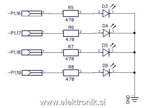

LEDica je vezana tako:
uC -> 470E -> LED -> Masa.

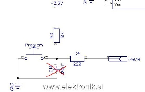

Imaš na P0.14 pull-up upor 22k na 3.3V?

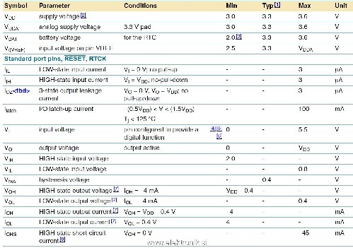

Naslednja reč je tvoja vezava LEDice na mikrokrmilnik. Sedaj govorim na pamet, vendar običajno pini na LPCjih niso sposobni krmilit LED (izhodni tok iz pina je premajhen). To preveri in prilagodi vezavo, če je to potrebno.

Tipka deluje brezhibno, ker je uporabljena tudi za programiranje za prehod v programski način.
Prilagam sliko iz sheme, odstranil sem samo kondenzator.

Prilagam sliko PDFja, če zdaj prav gledam je sposoben pin 4mA dati?

Pustimo kristal, karkoli vzameš je ok. Poglejmo pin P1.16, kjer imaš LED - ta je lahko po resetu skonfiguriran kot Trace pin (za debug).

Imaš na P0.14 pull-up?
Imaš na P1.31 pull-up? (Če ne uporabljaš JTAGa za debug, potem ga ne rabiš)
Imaš na P1.20 pull-up?
