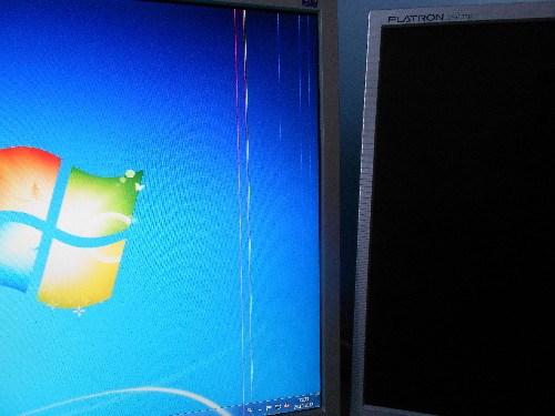

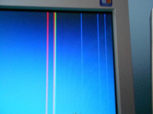

Pred dnevi so se mi začele pojavljati navpične črte na desni strani monitorja (modre, rdeče), jih je pa vsak dan več. A se da to kako popraviti ali mogoče jemlje dokončno slovo. Namreč enkrat sem ga že popravljal, ko se ni prižgal (menjal kondenzatorje).
Na spodnjih slikah se vidi napredek pojavljanja teh črt, nisem pa dobil prave ostrine slike, črta namreč zavzema eno pokončno vrstico.

Za te črte bi prej okrivil grafično kartico kot pa monitor. Si poizkusil na isti port priklopit drug monitor?

Ja, na to pa nisem niti pomislil d'oh!
Bom preveril jutri, ker me sedaj ni doma.
Ima pa monitor dva vhoda, DVI in VGA. Priklopljena imam dva monitorja na kartico. Tegale na DVI izhod in drugega na VGA, in drugi dela normalno.
Bom probal malo kombinirati Think

Hej hoj!
Flat kabel, ki je naparjen na panel, izgublja stik.Težko boš kaj naredil.

Lahko poizkusiš vmes zatlačiti kakšno gumo, da tišči kabel, ki gre na sam panel (pravzaprav znotraj panela, kot modul). Meni je enkrat že uspelo.

Ja, je napaka na monitorju. Danes gre "pod nož". Bom videl, kaj se da storiti.

Poskusi z kontakt sprejem očistiti kontakte na kablu iz grafične do LVDS plošče. Če to ne pomaga probaj pri prižganem monitorju pritisniti LVDS pa boš videl kaj se zgodi. Na ta način [slovenščina je zame španska vas] rešil kar nekaj Samsungovih monitorjev.

Ja, sem pritiskal po tistem delu ploščice, kjer se pojavljajo črte. Res so nekatere začele utripati, potem sem pa pritisnil malo bolj...in sedaj imam na celem ekranu samo še belo svetlobo - ga lahko uporabljam le še za namizno svetilko Sad

Kot kaže je bil nekdo pregrob pri odpiranju ohišja pri mejavi kondenzatorjev in je mehansko načel kontakte na panelu...
potem pa so od diletacije, ki jih povzroča nihanje temperature, s časoma odpadli stran.

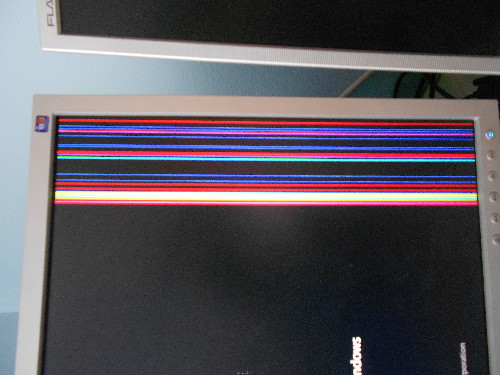

VolkD, po sliki sodeč, gre za starejši LCD XXX B, tega rešujem, ker sam imam okvaro na napajanju, panel BP,
