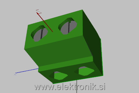

Luknje pa potem izgledajo takole, zakaj ne vem.
