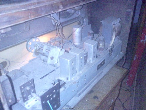

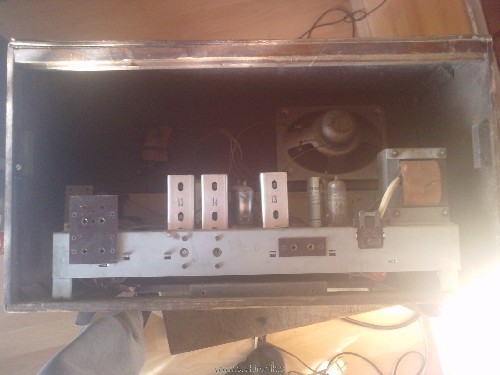

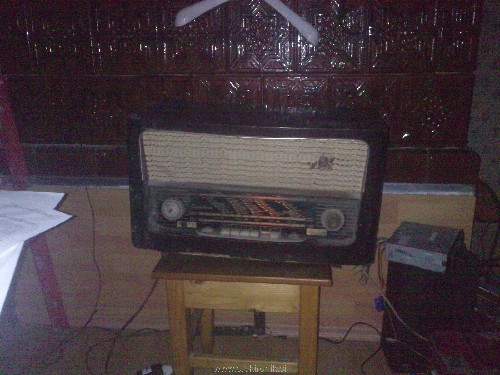

Imam omenjen radio Savica 60A 1959 mi deluje z nekaj pomankljivosti, kot so: pokvarjena skala zaradi vrvice ki je nekje strgana pa deluje DV, SV, KV ne deluije pa gumb local pa samo lovi postajo radijo slovenija, pa še to zraven zelo šumi.
Glasnost deluje vredu od zadaj pa sem opazil da je nekak upor odlotan in bi mogel nekje biti prilotan pa nimam sheme za ta radio. Zelo mi je všeč vaš forum sem dobil že nekaj namigov za odgovor se vam zahvaljujem

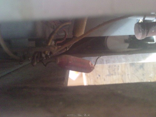

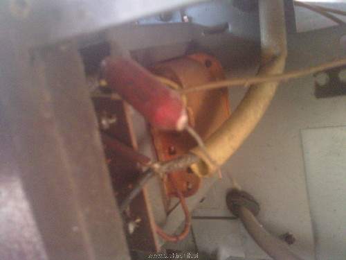

Dodajam še nekaj slik od tega radija od tega ki je odlotano in še malo drobovja od radia.
odlotano rdeče barve piše na njem 8800 pF 500/ 1500 v

Včeraj sem si malo ogledal skalo sem vzel iz ohišja šasijo in ugotovil, da ni strgana
vrvica zgleda sa se je samo razvila. Zdaj pa jo ne znam napeljati sem poskušal kar nekaj časa, pa mi ni uspelo. Res bi bil zelo hvaležen za vsak nasvet. Pa ta element k je na eni strani odcinjen mislim da gre za rdeč kondenzator na njem piše 500/1500v kpcu 8800 pF ali 6800pF prva številka je zabrisana je slabo vidna ali je 6 ali pa 8.
S kerimi se lahko zamenja, ker sem že jih iskal, pa jih ne najdem.
Aktiv.: 60.06
PrispevekObjavljeno: Pet Nov 16, 2012 1:22 pm    Naslov sporočila:  Re: Savica 60A / RA 74 Odgovori s citatom
simox je napisal/a:
6 je! Vrednost 8800pf namreč ni standardna.
