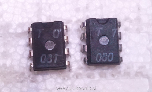

Imam nekaj IC jev z oznako T 0 081 in T 7 080 me zanima karakteristika in za kaj jih lahko uporabim. Mislim, da so to operacijski ojačevalci, bi jih lahko uporabil namesto LM 081 v projektu usmernik 0-30v 0-3A.
Se priporočam za podatke, hvala.

Fotografiraj in objavi fotko.

prilagam

TL080 in 081?

Hvala, že delam dalje..

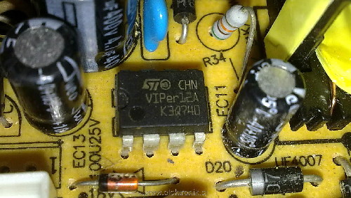

Si lahko sposodim temo, kaj lahko uporabim namesto tega?

carli je napisal/a:
.... kaj lahko uporabim namesto tega?
Nič. To je namenski PWM (AC-DC konverter) čip. V SMD (soic-8) ohišju ga dobiš tukaj
V DIL8 ohišju pa tukaj

Hvala! Very Happy
Bom uporabil smd verzijo ker druge v .si nisem našel.

Tako IC kot HTE naročata tudi iz Farnella. Torej tudi DIL verzija ne bi smela biti problem.
