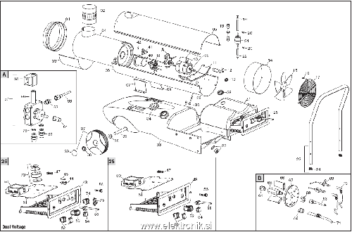

Tule je če ti kaj pomaga:
 Velikost datoteke:  148.89 KB
 Pogledana:  25 krat

Bizgec65: hvala za shemo .... bom preštudiral ...

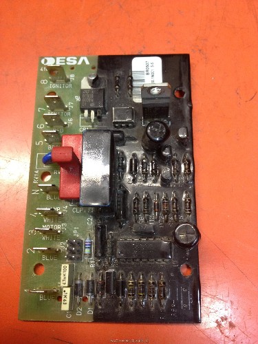

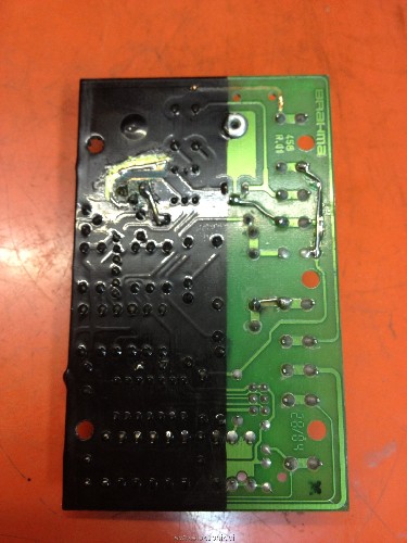

V roke sem dobil manjši oljni gorilnik (Herkules) te sorte s skurjeno elektroniko, pa me zanima če ima kdo kaj od načrta te zadeve... kot se vidi je že bila popravljana, kdaj ne vem, ampak trenutno ne deluje. Kot sem na hitro gledal je varianta da je skrujen opto MOC, desni triac je že bil menjan...pa gotovo je še kaj... zato bi bilo dobro videti načrt...
Hvala!
