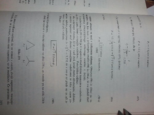

forest70
Prispevkov: 588
Aktiv.: 2.86
Kraj: Koper
PrispevekObjavljeno: Pon Jan 14, 2013 9:53 pm    Naslov sporočila:   Odgovori s citatom
Roman Poniž
Osnove elektrotehnike I. del
lipa je napisal/a:
forest70 je napisal/a:
P=U x I x cos fi x 1,73
Sedi, cvek.
Dalje ne bi komentiral

lipa
Prispevkov: 734
Aktiv.: 3.83
Kraj: Lipa Beltinci
PrispevekObjavljeno: Pon Jan 14, 2013 11:00 pm    Naslov sporočila:   Odgovori s citatom
Cvek je cvek. Pa ne zato ker formula nebi držala, ampak zato ker ni pravi odgovor na zastavljeno vprašanje.
Poleg tega si spraševalca zavedel v zmoto in ga na to ne opozoriš.
Lep pozdrav!
Boris Z.
