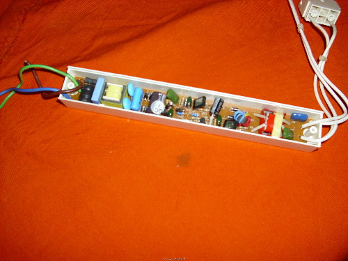

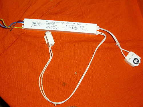

Zanima me, ali rabim še kakšen štarter vezat zraven (glej sliko).??
Hvala

...ne rabiš nobenega štarterja, to je elektronska dušilka...
Uporabno za 15W T8 cev

To na slikah v bistvu ni klasična dušilka, pogovorno je to elektronska dušilka, elektronski balast, ... in seveda tu ni nobenega štarterja. Vezava je narisana na samem ohišju.
Na tole zadevo lahko priključiš fluorescentno sijalko, tisto neonko, ki jo omenjaš pa priključiš na izvor bistveno višje napetosti, ne na tole.

Ali lahko priklopim nanjo 8w uv-cev?-uporabil bi jo za osvetljevalno napravo.?

Priklopiš lahko marsikaj. Kako dolgo bo delovala 8W cev na elektroniki, ki je mišljena za 15W, je pa čisto drugo vprašanje...
