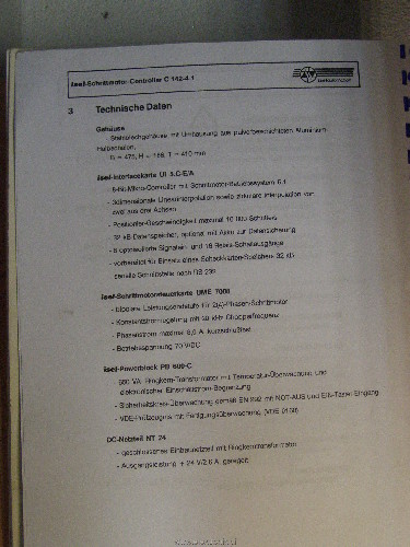

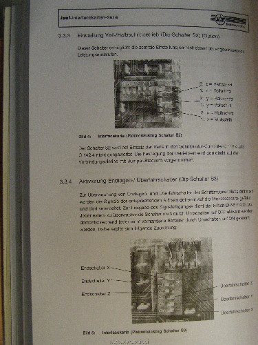

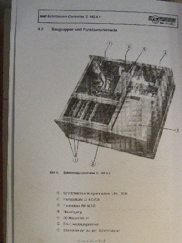

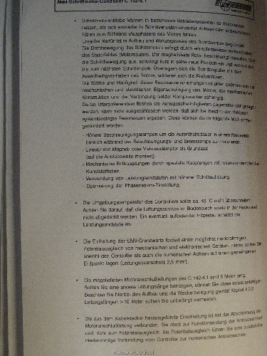

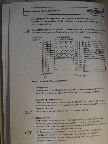

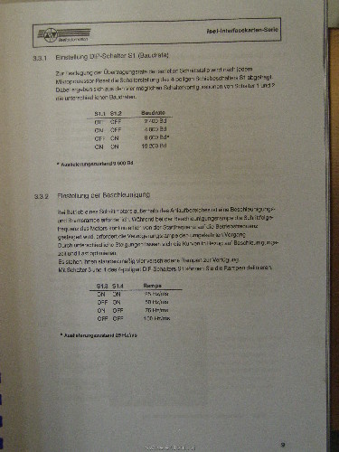

Poslikal sem nekaj važnejših listov opisa kontrolerja. Če bo treba še kaj pa še drugič!

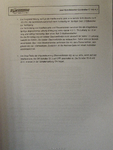

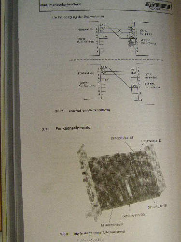

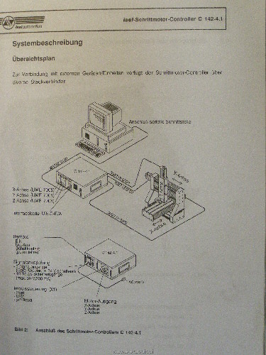

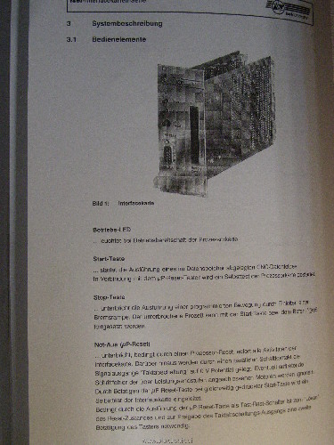

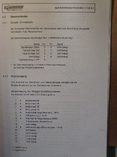

Bom poskusil po več strani
 Velikost datoteke:  612.36 KB
 Velikost datoteke:  534.09 KB
 Velikost datoteke:  531.24 KB
 Velikost datoteke:  609.66 KB
 Velikost datoteke:  659.18 KB
