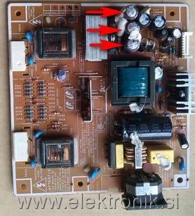

Imam LCD kateremu ne dela osvetlitev. Na napajalnem vezju so trije elektroliti napihnjeni (na sliki- sliko sem si sposodil na netu-ni moja). A bi lahko za zamenjavo uporabil 1000u namesto 820u, ker jih imam trenutno pri roki ali je vseeno bolje nabaviti ekvivalentne?

Brez problema lahko uporabiš 1000uFm le pazi na napetost, da bo enaka ali večja. Tdi varovalka, ki je zraven zelo rada gre v tekm primeru, preveri in po potrebi zamenjaj. Je pa podobno uporu, bež barve.

da se ne boš preveč matral zakaj kljub menjavi elkotov ne dela Smile
Zamenjaj še varovalko (zgleda kot upor zelene barve, med elektroliti in hladilnikom)

Ja, sem jo že prekontroliral- je prekurjena. Jo bom pa zamenjal kar z cevasto z malo predelave.

Dela!!! Dancing Dancing Dancing
