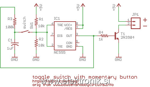

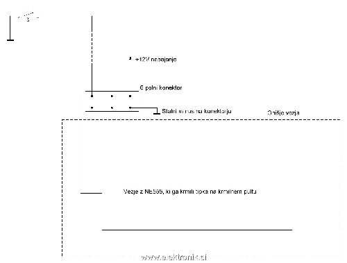

Na krmilnem pultu imam tipko, ki takrat, ko je pritisnjena zveže ˇnekajˇ z maso. S to tipko, bi rad krmilil spodnje vezje. Torej, ko bi pritisnil tipko, bi se morala preko nekega vezja skleniti tipka S1 na shemi. Tipko na krmilnem pultu skoraj ni mogoče vezati kot S1 na shemi, saj ima več funkcij ter je težko dostopna.
Enostavno povedano, bi moralo vezje ki bi ga dodal prevzeti vlogo S1. To vezje pa bi bilo krmiljeno preko tipke na krmilnem pultu, ki se ob pritisku sklene z maso.
Razmišljal sem , da bi namesto S1 vezal pnp tranzistor, katerega bi krmilil s tipko na krmilnem pultu (na bazo bi mu dal 0V), nisem pa prepričan, da bi to delovalo saj emitor ne bi bil stalno na + 12V.
Zanima me, kako bi to lahko rešil. Šlo bi seveda z relejem, ampak trenutno nimam nobenega manjšega doma. Imam pa kar nekaj tranzistorjev.

Če imaš mehansko tipko je ena od super nadomestnih rešitev za NE 555 IC 4017. Enostavna funkcija ON/OF.

Verjetno bom izvedel kar z relejem (ko pritisnem tipko, steče tok preko navitja in tipke na maso). Po pregledu po googlu sem ugotovil, da se zadeve samo še bolj zakomplicirajo. Bo pač bolj trotl-ziher varianta, kar pa sploh ne pomeni da ne bo delovalo zanesljivo.
