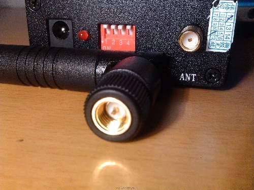

Imam 2.4 GHz sprejemnik in oddajnik namenjen za brezžičen prenos slike.
Težava pa je da je zaradi same pozicije objektov prenos zelo moten. Ker imam s tem bolj malo izkušenj, me zanima če je karkoli narobe če med oddajnik/sprejemnik in anteno priključim takšen Kabel in s tem anteno peljem ven iz stanovanja, da malo omejim ovire.
Je to izvedljivo ali lahko kabel (dolžina) zmanjša moč oddajanja ki je sicer 3W.

Pri takih frekvencah je zaželjeno da so antenski kabli čim krajši, ker ti res slabijo signal pa tudi vsak konektor naredi svoje.
Raje daj kar cel oddajnik ven in podalšaj video in napajalni kabel. Če je mogoče daj tudi sprejemnik bližje kakemu oknu če gre za prenos med dvema objektoma.
Druga opcija pa je nabava usmerjene antene.

Saj usmerjeno anteno lahko vseeno kupi ali pa naredi. Bi pa bilo fino izdelat vodoodporno škatlo, pa še kakšeno vrečko za vlago pobirat dati zraven.
