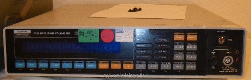

PrispevekObjavljeno: Sob Nov 24, 2012 1:07 am    Naslov sporočila:  Solartron 7081 Odgovori s citatom
