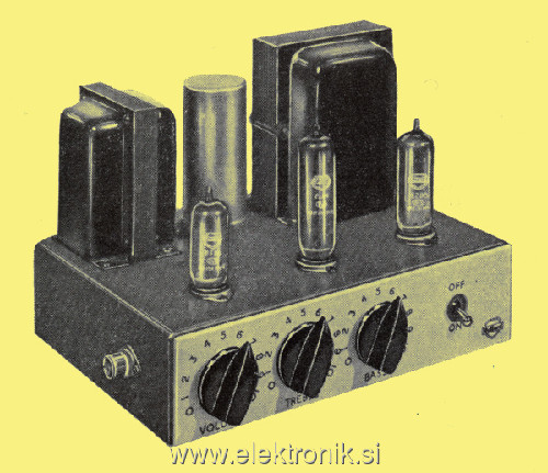

PrispevekObjavljeno: Tor Okt 02, 2012 8:53 pm    Naslov sporočila:   Odgovori s citatom
sebastiant je napisal/a:
......... če bi le dobil take transformatorje!
Mislil sem na prav tako lepo "obliko", vse ostalo se že naredi v istem stilu.
Nekje imam še celo enaka gumba.
 Velikost datoteke:  179.9 KB
