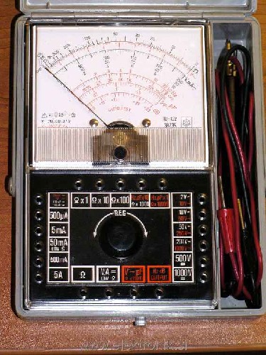

PrispevekObjavljeno: Pon Nov 26, 2012 10:28 am    Naslov sporočila:  Univerzalni instrument Iskra IU-102 Odgovori s citatom
Ko sem iskal dokumentacijo tega instrumenta pa spletu, sem jo našel na NAJBOLJŠEM FORUMU na celotnem spletu. Smile
 Velikost datoteke:  59.56 KB
 Pogledana:  22 krat
Vsebina škatle instrumenta

Joj, joj... Drool
točno tak je bil moj prvi instrument, o katerem sem govoril v drugi temi. Le kje so ti časi...

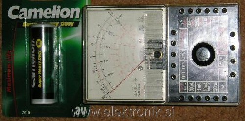

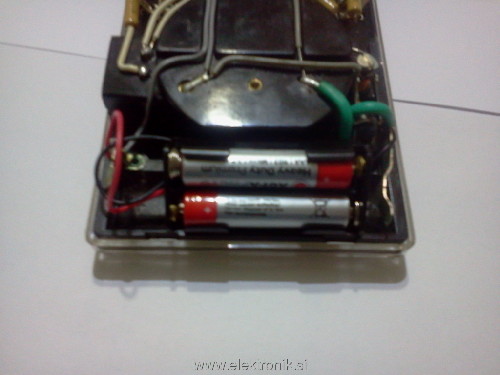

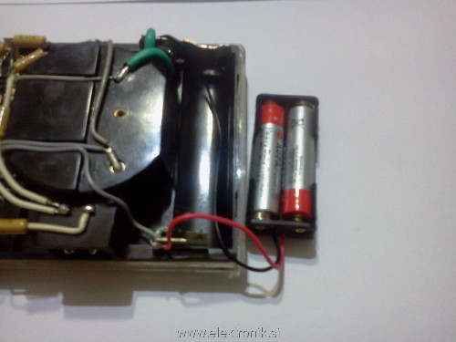

PrispevekObjavljeno: Pon Maj 08, 2023 12:01 am    Naslov sporočila:  Ta enota uporablja baterije 3V, 2R10 Možna pa je tudi modif Odgovori s citatom
Ta naprava uporablja baterije 3V, 2R10
Unimerer je enak model kot US6a
Možna tudi predelava, vgrajeno je držalo za dve AA bateriji
(ker je te 3v baterije težko najti)
baterijski mod, 2 x AA 1.5v

PrispevekObjavljeno: Pon Maj 08, 2023 11:46 am    Naslov sporočila:  Re: Ta enota uporablja baterije 3V, 2R10 Možna pa je tudi m Odgovori s citatom
komrad2236 je napisal/a:
AA ali AAA?
