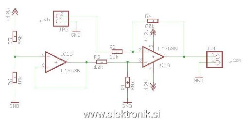

Iz DA pretvornika z izhodom od 0 do 2,5V, bi rad naredil sorazmeren izhod od -10 do 10 V. Mogoče kdo ve kakšna je najbolj enostavna varianta. Se da to naredit z enim ojačevalnikom, ali je potrebno postopoma najprej odštet neko fiksno napetost 1,25 V da signal premaknem navzdol in nato naredit še ustrezno ojačanje.
lp, Klemen

Matematična preslikava se glasi:
Uizh = 8 * (1.25V - Uvh)
To pomeni uporabo enega odštevalnika z ojačenjem 8.
Nekaj takega kot je v prilogi. Po potrebi lahko dodaš še vhodni napetostni sledilnik, če tvoj DA ne deluje kot napetostni vir.
 Velikost datoteke:  18.04 KB
 Pogledana:  31 krat

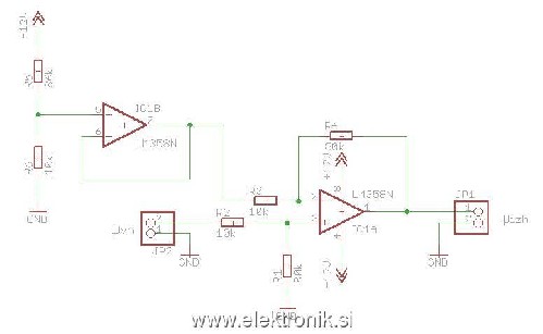

Ups, napaka.
Pravilno se glasi: Uizh = 8 * (Uvh - 1.25V)
Ter popravljena shema.
 Velikost datoteke:  18.73 KB
 Pogledana:  41 krat

Carsko, točno tako vezavo bom uporabil, hvala!

Pazi še na čimbolj točne vrednosti uporov (1% ali bolje), ker je od tega odvisna linearnost preslikave. Pa poglej, ali je tak delilnik za 1.25V zadosti dober, ali bi raje vzel posebno napetostno referenco.
