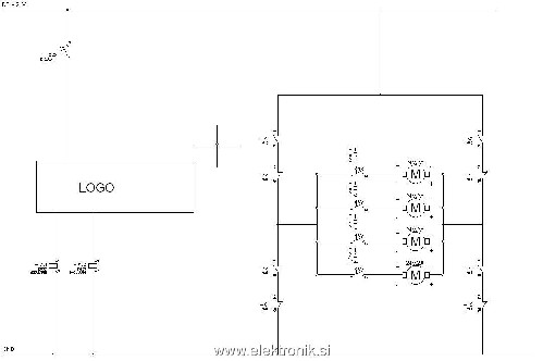

Zanima me če lahko po priloženi sliki priklopim vzporedno 4x DC motorje (pogone za kupole) v mostično vezavo za odpiranje ali zapiranje kupol. Motorji imajo samo 2 žici tako, da se smer spreminja z zamenjavo + in -, ter momento stikalo v samih pogonih. Krmiljenje relejev bi bilo izvedeno preko LOGO-ta.
Hvala, S.

Načeloma lahko.
Vendar:
-varovalka za "logo" je lahko tudi manjša od 10A.
-varovalko za motorje prestavi. In sicer naj ima vsak motor svojo varovalko. Na vsako varovalko daš lahko pomožni kontakt, ki ga preverjaš z Logotom ali je slučajno kaka varovalka prekinjena. Namesto pomožnih kontaktov lahko tudi meriš napetost na vsakem motorju.
-dodaj tudi končna stikala!
-meritev toka med delovanjem motorjev zna biti zelo koristen podatek.
-na vklopne kontaktorje za motorje dodaj pomožne kontakte, ki bi onemogočili da se sklenita še ostala kontaktorja.
-načeloma lahko za tvojo vezavo uporabiš 2 kontaktorja z dovolj poli in dovolj močnimi kontakti.

Se strinjam skoraj z vsem zgoraj napisanim, vendar meritve toka in napetosti najbrž občutno podražijo ves projekt.

Ok mogoče ne meritve lahko bi bila indikacija.
Napetost meriš lahko je ali ni princip.
Tok pa je malo bol "dražji" za merit.

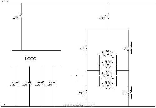

Spodaj je popravljena slika.
Peter123 hvala za pripomba, sem mal na hitro skiciral tako, da sem marsikaj pozabil in spregledal. Končnih stikal ni, ker imajo motorji samo 2 ŽICI! Tako ima večina pogonov za odpiranje pogonov požarnih kupol in tudi ta v mojem primeru. Sam motor imam menda momentno stikalo. Po besedah dobavitelja lahko pod napetostjo brez težav ostane v končni legi (odprt ali zaprt) celo 5minut. Ko se kupola odpre se bo preventivno programsko določilo, da se po 2min izklopi (odpiranje ali zapiranje). Glede kontrole toka nebi zakompliciral, ker gre tukaj samo za odpiranje kupol v primeru požara, kar pa naj bi se v najboljšem primeru odpiralo samo pri pregledih požarnega javljanja. Zapiranje se izvede samo preko izklopa alarmna na požarni centrali - se pravi gasilcev ali usposobljene osebe.
Še enkrat, da nebo zmede. Kupole se bodo uporabile samo v povezavi z avtomatsko centralo javljanja požara. Dodan bo še usmernik in baterijsko napajanje. V nsprotnem primeru pa imajo kupole za prezračevanje ponavadi še končna stikala.

Pri nakupu varovalk bodi pozoren da za nizke napetosti obstajajo posebne verzije.
Ti bodo v trgovinah povedali kaj imajo točno.
Na varovalke si pozabil dodati detekcijo če je varovalka izklopljena:
Ostale opcije po želji.

Za varovake vem, da so za enosmerne toke drugačne. Dodatni kontakt pa tudi ni slaba ideja, saj ti tako javlja napako. Še enkrat hvala in lp, S.

Če imaš varianto logoja z analognim vhodom, dodaj merilni upor v spodnji del mostiča, pa boš meril tok.
Aktiv.: 32.69
PrispevekObjavljeno: Tor Nov 27, 2012 2:15 pm    Naslov sporočila:   Odgovori s citatom
Pa posrkbi, da bodo releji dovolj močni, da ne bo kakšen zapikal, ob spremembi smeri bo pa sledil kratek stik. Možno je pa tudi zaznavanje le tega.

Ali se kupole v primeru požara naj bi zaprle, da se prostor zaduši? Ravno zaradi tega se pri teh kupolah vgrajujejo še požarne ampule, ki explodirajo v primeru požara in se kupola zapre.
Ali je to kaj drugega?

Ne, predvidevam da so to kupole namenjene naravnemu odvodu dima ter toplote (Torej se ob požaru odprejo). Ne razumem pa zakaj komplikacija z LOGOom. Če predpostavim da se zadeva krmili iz obstoječe požarne centrale. A ni dovol le en rele ki krmili odpiranje ? Zapiranje predvidevam da se izvede ročno (oziroma križna vezava) da se ob resetu požarne centrale kupole same zaprejo.

Sem se spomnil da bi zadevo lahko rešil brez Logota (kot so nekateri že omenili) z uporabo 1 ali 2 časovnih relejev.

LOGO je uporabljen zato, ker je krmiljenje pogonov kupol izvedeno enostavneje kot pa bi to z časovnimi releji. Uporabljena sta tudi dva vhoda, poleg tega se pri vsaki spremembi stanja lahko določi časovna zakasnitev, tako da se tudi programsko določi neka varovalka proti kratkemu stiku. Odpiranje in zapiranje kupol brez končnih stikal se po določnem času mora ustavi (3min), da se motor ne skuri. Je varianta, da se zapiranje izvede na omari, samo zapiranje se lahko izvede samo tako, da se resetira na požarni centrali. Z LOGOTOM imaš več odprte možnosti, cena modula je minimalna v primerjavi celotne investicije avtomatskega javljanja požara.
Drugače pa ne odkrivam neke tople vode, ker podobno sestavo sem že videl na enem objektu, samo električne sheme ni bilo v električni omari tako, da je bilo treba malo improviziranja in vaše pomoči.
