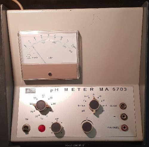

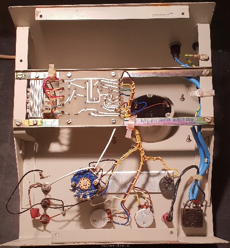

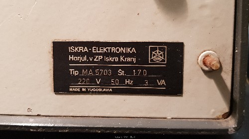

pozdrav!
brez elektronk, transistorski, ohisje identicno kot 5701 (v tisti in "IEV" crni varianti) in 5702 (elektronke na tiskanini). brez dokumentacije.

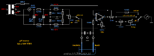

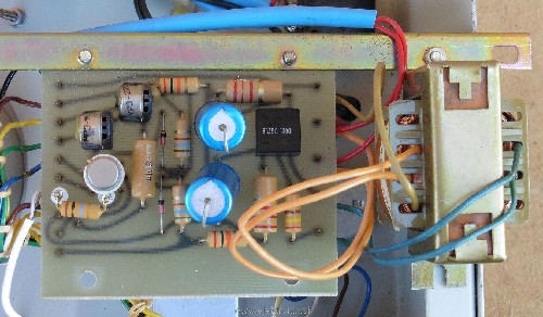

pH meter Iskra MA 5703 iznutra i shema:
http://www.crowave.com/blog/2021/05/23/ph-meter-iskra-ma-5703/
