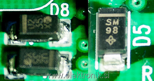

Mučijo me oznake na dveh SMD diodah, katerih si v nobenem meni poznanem katalogu nisem uspel razjasniti. Seveda sta pa potrebni menjave Smile.
- U2 35
- S'M 98
Pa še slika, ki pove več kot 100 besed...

Dioda z oznako SM98 bi lahko bila supresor dioda SMAJ150A

Hvala, še kako mnenje za drugo?

U2 35 --- je oznaka za FES1B Si-diodo Ultrafast Recovery, 100V, 1A, <50ns
