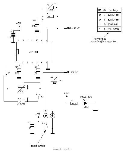

Tako na hitro:
-Kaj za ene čudo je 401061?
Poglej v pdf za 40106 kolikšen tok zmorejo izhodi pri 5V napajalni napetosti. Nato izračunaj kakšen tok naj bi tekel v tvojem vezju pri uporabljenih vrednostih elementov.
-Kaj pomeni negacija in kaj si naredil ti?
Kaj se bo zgodilo, če boš signal in "invertiran signal" priključil na npr A in B kanal osciloskopa, ali kakšno drugo vezje, kjer je masa obeh vhodov skupna?
-Imaš 2 izhoda, ki lahko vplivata drug na drugega in na oscilator.
-Stabilnost frekvence takšnega vezja bo precej slaba. Na frekvenco bo vplivala temperatura, napajalna napetost in obremenitev izhoda - tudi dolžina kabla (kapacitivnost).
-Neuporabljeni vhodi niso priključeni nikamor.
-Razmerje signal / pavza ne bo 50/50.
Če potrebuješ 50/50 razmerje '1' in '0', naredi oscilator 2N*F in nato signal deli z 2N.
Med oscilator in izhod veži vsaj ena vrata, da dogajanje na izhodu ne bo vplivalo na oscilator.
Izhodi 40106 so precej šibki. Veži več vrat vzporedno, ali uporabi IC z močnejšimi izhodi.

Hvala za odgovor. Čip je 40106, tisto 1 pa mi je naredlo automatsko oštevilčevanje. Negacija pa vidm da je [slovenščina je zame španska vas] mim. Glede stabilnosti pa ne rabim neki posebnga. Spadam med začetnike in to vezje delam sam da bi [slovenščina je zame španska vas] neko frekvenco in jo mal spreminjal tolk da se mal navadim.
