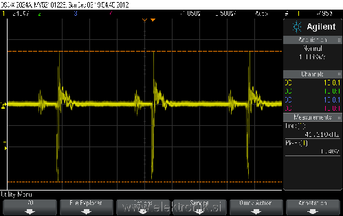

Avtomobilski ojačevalnik ga svira

PrispevekObjavljeno: Ned Dec 02, 2012 8:11 pm    Naslov sporočila:  Avtomobilski ojačevalnik ga svira Odgovori s citatom
 Velikost datoteke:  31.33 KB
 Pogledana:  14 krat

PrispevekObjavljeno: Ned Dec 02, 2012 8:33 pm    Naslov sporočila:   Odgovori s citatom
Jaz bi rekel da ga svira switcher. Ojačevalnik je gotovo močnejši kot cca 20-25W, kajne? V takem primeru ima vedno notri switcher, ki je po moje izvor teh motenj.

Lahko da je tiste sorte, ki je namenjen samo za kratkotrajne udarce basov. Nekateri čipi za avtoradie imajo že vgrajen neke sorte switcher, ki je namenjen samo za kratke udarce nizkih tonov, namreč tam se rabi največ moči. Če na tak ojačevalec pripelješ stalen sinus, mu izhodna moč zelo hitro pade.
Sicer pa je 41 kHz že nad slišnim področjem in če je vgrajen čip že starejši, je to to. Poleg tega se itak vedno "špara", kar pomeni nižjo frekvenco zaradi posledično cenejših vgrajenih elementov.
