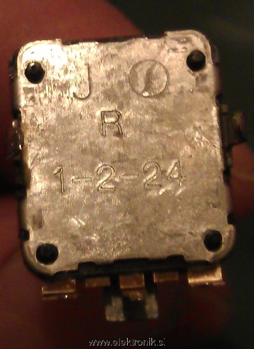

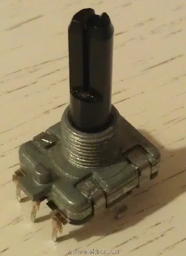

Živjo,
krivec je enkoder.
V njem se je razlila mast, tako, da je os povsem mastna.
Sem ga odprl in očistil.
Sedaj dela super, samo prerahlo se vrti., saj ga mast ne duši več.
Kje naj zadevo kupim.
Google ne da rezultata, ali pa ne znam iskati.
LP Igor

PrispevekObjavljeno: Čet Nov 29, 2012 9:02 pm    Naslov sporočila:   Odgovori s citatom
Tista shema ni prava, našel sem te oznake :
SW719 - VOLUME CONTROL
Part. Yamaha - V6322700
http://spares.bigwarehouse.com.au/product_info.php?products_id=294570
http://www.partstore.com/Part/Yamaha+Electronics+Corporation/Yamaha/RXV730/Yamaha+Electronics+Corporation/Yamaha/V6322700/New.aspx
Obe možnosti sta neugodni.
Se pri komu valja po predalu ?
Za pošteno ceno odkupim.
LP Igor
