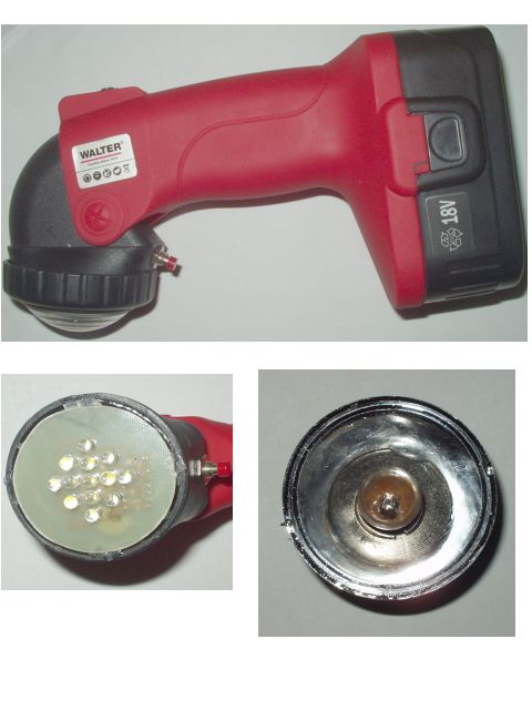

Pred časom sem v Sparu kupil baterijski vrtalnik. V kompletu je bila tudi kar priročna svetilka. A v njej je uporabljena običajna žarnica z žarilno nitko. Glede na to, da ima ta slab svetilni izkoristek ter veliko porabo, sem se odločil, da jo zamenjam z led diodami. Da še povečam varčevanje, sem se odločil, da ne vključim vse naenkrat. Ob vklopu obstoječega stikala se vključi prvih 5 led diod.
Istočasno se vključi tudi napajanje elektronike. Pritisk na tipko vključi še dodatne 4 sledeči pritisk pa še 4. Naslednji pritisk 8 diod izključi. Ciklus se ponavlja.
Mikrokontroler upravlja funkcijo stikala s tremi položaji. (namesto njega se lahko uporabi običajno stikalo a cenovno ne bo bistvene razlike - tipka se mi zdi bolj "elegantna" Wink ) Prvenstveno sem mislil uporabit 10F200, ki sem ga dobil kot "sample", potem pa sem ugotovil, da nimam ustreznega adapterja za programator, zato sem vzel drugega malčka. V prilogi načrt,tiv, asm,hex...
