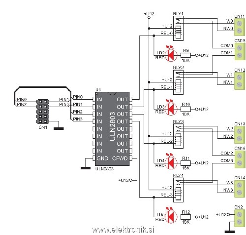

Spostovani!
Z Androidom bi rad kontroliral priziganje/ugasanje luci v stanovanju in pri tem projektu sem zacel z izdelavo plosce z releji ter gonilnikom relejev (darlington) [url=http://www.st.com/internet/com/TECHNICAL_RESOURCES/TECHNICAL_LITERATURE/DATASHEET/CD00000179.pdf url]ULN2804A[/url]. Na plosco pripeljem +12V, releji so DOLMEN SM323D12 (datasheeta na zalost nisem nasel) in sedaj imam problem. Ce pripeljem na vhod darlington array +12V, rele ne preklopi, ce pa pripeljem +12V na izhod darlingtona, ki je naprej zvezan na rele, rele preklopi. Sedaj, gledam v pdf od tega ULN2084A, kaksno napetost moram privesti na vhod, vendar nikjer ne najdem specifikacije. ULN2084A je ozemljen, na pin COMM (Common Free Wheeling Diodes) sem pa pripeljal +12V. Mi lahko kdo svetuje, kaksno napetost moram pripeljati na vhod, da bo rele preklopil in sem se slucajno narobe zvezal ULN2084A, ker druge napake pri tako trivialni zadevi ne vdiim?!

Najboljše da še dodaj tvojo shemo.Tako bodo lažje svetovali.

Nisi prav skrbno bral sheme, ki si jo pripel zgoraj.
Tam gre +12V na rele iz releja pa naprej na ULN. Le ta ti potem izhod sklene proti masi in ne tako kot ti pričakuješ da boš iz njega dobil +12!
Tisti del releja ki ga imaš sedaj vezanega na maso daj na +12 in bo.

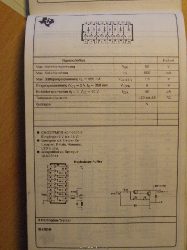

Prilalagam sliko iz priročnika TexasInstruments BOOKWARE, da boš vedel kaj je sploh v driverju, pa boš laže razumel delovanje.

Saj vem kaj je notri in kako deluje, mas prav, slamparija me je pokopala, takoj grem prelotat!

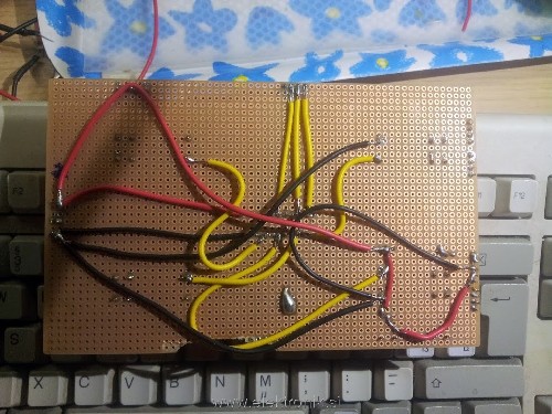

Sem storil tocno to, sedaj pa sploh ne preklaplja ...

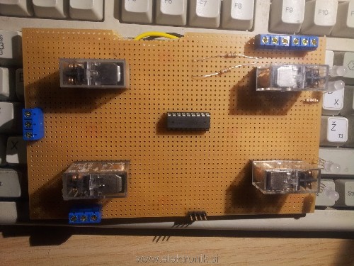

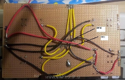

Daj še enkrat pripni sliko tvoje stvaritve.
Ko gledam sliko TIV mi se zdi da si zamešal pine (1 in 18).
Tako lahko samo ugibamo kaj počneš.
