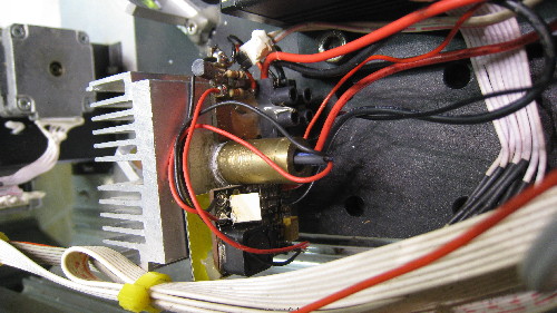

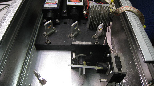

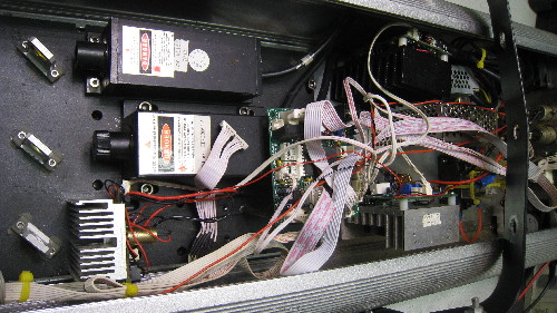

V roke sem dobil RGB show laser. Zaenkrat v redu deluje samo rdeči izvor, modri ima samo kakih 20% svetlobe v primerjavi z rdečim. Zeleni, na sliki na rebrastem hladilniku, pa je mrtev. Izgleda da je bil ta izvor že menjan in predelan na močnejši laser pointer. Napetosti in PWM kontrola delujejo na vseh treh kanalih.
Rabil bi pomoč poznavalcev laserjev in njihovega napajanja. Kakšna zaščitna očala mi svetujete za varno delo z laserji? Sedaj sem uporabil (čez položil) dimljen pleksi od starega gorenjevega TV.
X-Y pogon deluje brezhibno, rdeča in modra konvergenca tudi OK
 Velikost datoteke:  2.43 MB
 Pogledana:  16 krat
zmešnjava kablov
 Velikost datoteke:  2.94 MB
 Pogledana:  19 krat
Predelan in nedelujoč zeleni pointer
 Velikost datoteke:  2.61 MB
 Pogledana:  13 krat

Moder laser v tem lasershowu je najbrž že tovarniško šibek, ker izhaja iz starih časov, ko so bili ti še nenormalno dragi, tako da noter je, ni pa neke koristi od njega... Sicer navedeno ima precejšnjo moč, ampak dvomim da je realna. Če je realna, pa po izkušnjah sodeč ti laserji zelo radi odmirajo.
Glede zelenega laserja; lahko kupiš nov kitajski laser-pointer in z njim zamenjaš tega ki je sedaj vgrajen (kar se uradno naj ne bi počelo, ker nima filra za IR svetlobo). Tako bo najbrž naprej deloval prihodnja 3 leta. Lahko pa kupiš nov laserski modul s PWM vhodom, ki bo precej dražji, a tako zadevo povrneš v prvotno stanje.

Kakšnih resnih performans tudi ne pričakovati od tega, ker ima na izhodu debele plavutke namesto ogledalc in koračne motorje namesto galvotov.
Takšni laserčki imajo dokaj kratko življensko dobo, tako da ni nič nenavadnega, če je skoraj vse mrtvo.
Zmešnjavo od zelenega laserja lahko kar postrgaš ven in daš v smeti. Zelo verjetno je skurjena pogonska dioda. Če se je pregreval, so tudi kristali fuč. S samimi kristali pa nimaš kaj početi, če nimaš ustrezne optične opreme.
Zamenjavo (skupaj z driverjem) dobiš na ebay-u za zmeren denar. Priporočam pa še dodaten IR filter, če ga kupljeni modul ne bo imel.

Najprej hvala za vse informacije. Laser dioda na hladilniku je v stiku, tako da bom rabil nov pointer. Defekt je izgleda tudi tokovni izvor (narejen z AMC7150).Zagotavljal naj bi cca 700mA toka,vendar se ob ekvivalentnem bremenu zadeva takoj sesede.
