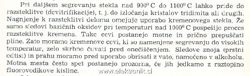

PrispevekObjavljeno: Pon Dec 10, 2012 10:12 pm    Naslov sporočila:   Odgovori s citatom
Laboratorijski priročnik 1967:

ElGrigon
Prispevkov: 3883
Aktiv.: 16.84
Kraj: okolica Lenarta
PrispevekObjavljeno: Pon Dec 10, 2012 10:18 pm    Naslov sporočila:   Odgovori s citatom
Flurovodikova kislina za jedkanje stekla, da je prozorno. To bi se dalo uporabiti za stekla žarometov. Ali je ta kislina nevarna?
