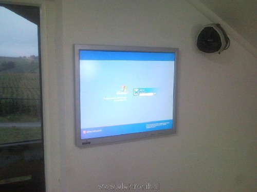

ah, gre pa za nek philipsov 5.1 sistem, katerega oznake ne vem iz glave...
satelit - zal nimam boljse slike...
