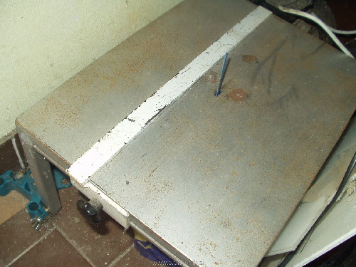

PrispevekObjavljeno: Ned Okt 14, 2012 3:56 pm    Naslov sporočila:   Odgovori s citatom
Jaz imam narejeno tako mizico. Dosti je sicer nisem uporabljal. Težava je, da rabiš še kar precej sile za rezanje. Mizico je potrebno fiksirat sicer jo tiščiš zraven.
