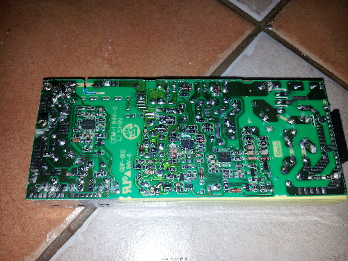

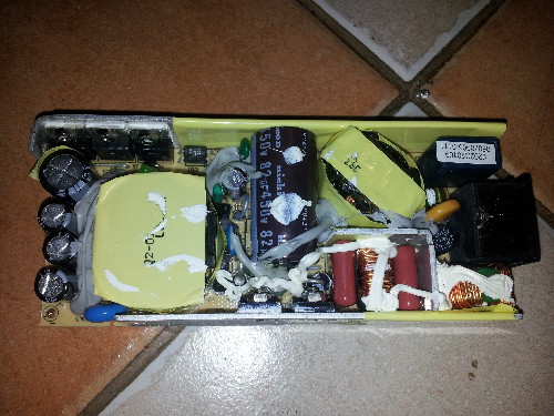

Imam en problem z polnilcem za prenosnik je od znamke Dell in je deloval normalno potem pa kar naenkrat mu je začela nihat napetost iz 16V na 20V na izhodni napetosti in sedaj noče več napajat niti polnit prenosnika njegova izhodna napetost bi pa morala biti 20V....imam pa že kar nekaj takih polnilcev ki imajo isti problem je napr. 19V niha pa iz 16V na 24V in podobno.Ker se ukvarjam z prenosnikim mi je pa tudi že kar nekaj jih uspelo rešit ponavadi z varovalko ali kakšnim napihnjenim kondezatorjem...pri teh pa se mi niti ne sanja kaj umirja izhodno napetost.Na sliki je ta konkreten dell-ov polnilec...mogoče mi lahko kdo označi kje bi lahko bil problem.

Meni je na parih podobnih polnilcih šel ta veliki 400V kondenzator. Ponavadi polnilec začne piskat, preden ta kondenzator popolnoma odpove.
Če imaš več polnilcev, probaj iz enega malo bolj delujočega prestavit kondenzator v tega in če se zažene potem je ta kondenzator kriv.

Ta ni nič pisko...sem imel 5 takih prenosnikov doma z tem priključkom ko nisem vedo da delajo sem vse s tem preiskuso je bilo vse ok delal kar je delal pol pa enega usposobim vse ok preiskusim z tem napolnit baterijo pa eto noče nič več...premerim napetost ugotovim da mu niha napetost in sem ga razdro.Lahko pa da ga je kakšen prenosnik z kakšnim stikom mal rukno.
Bom pa probal zamenjat ta kondezator z novim bo najbolj sigurno da deluje ok pa bomo videl če je to to.

Evo danes po dolgem času najdem ta polnilec..skočim v (HTE) po ta kondenzator ...zamenjam in zaključek zadeva deluje ok.
wilin..hvala za pomoč
