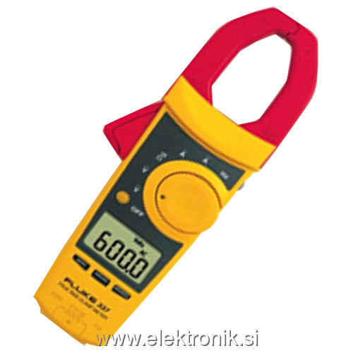

Pri enem od slovenskih trgovcev so imeli čiščenje starih zalog, in sem za mali denar prišel do spodobnih (true RMS) tokovnih klešč (Fluke 337), ki znajo meriti tudi zagonski tok (Inrush current), kar je sicer precej drag bombonček.
Prvi testni primerek je kar domač hladilnik.
V normalnem delovanju pije 0,4 A, ob zagonu pa cukne konkretnih 9,0 A.
Tako da je podatek, zakaj 100W hladilnik ne dela na 200W inverter, povsem jasen Mr. Green

A lahko prosim narediš kratko primerjavo InRush funkcije in Min/Max? Malo se spogledujem z Fluke 902, ki pa mu manjka samo InRush funkcija, da bi me prepričal. Zdaj, če je inštrument kljub temu toliko hiter, da se kaki zagonski tok vsaj okvirno pomeri z Min/Max funkcijo, bo moj Smile

Če je celo noč odklopljen od elektrike, potem cukne 2A ob vklopu kabla v vtičnico, da se kondenzatorju napolnijo.
Ob pritisku na tipko za vklop, pa sunkovito skoči na ciljno porabo (cca 0,5A) brez overshoota.
Povsem drug rezultat.
Instrument med meritvami povpreči (vsaj tako izgleda) in prikazuje parkrat na sekundo. Meritev z Max funkcijo je zanesljiva le, če velik tok traja vsaj pol sekunde (od oka). Max funkcija ves čas spremlja tok, za razliko od inrush (glej spodaj).
Inrush funkcija pa ne meri max toka, ampak za proženje meritve gleda dI/dt, se pravi strmino naraščanja. Če tok počasi leze gor, se meritev ne sproži. Mora biti res hitra špica, da jo pomeri. Naredi samo eno meritev, potem je treba tipko spet pritisnit za novo meritev.
Pa še ena stvar, ki je jaz na hitro prej nisem opaazil.. te moje klešče nimajo nastavitve merilnega območja, ampak je samo eno merilno območje (1000A), tako da bodi pozoren pri nakupu Wink

Zakaj je samo eno merilno območje problem? Saj načeloma elektronika sama "izbere" optimalno merilno območje. Glede na to, da sta Fluke 337 in Fluke 902 iz iste družine, imata to po mojem enako narejeno.
Sem precej v precepu ali kupiti Fluke 902 ali ne. InRush se mi zdi kar pomembna funkcija ...

Ko sem prebral tehnične specifikacije.
Dovoljeno odstopanje 2% + 5 digit.
Torej je to: 20A + 0,5A
Pri toku 200 A je to še vedno 10% odstopanje. Za primerjavo RST tokov v redu, ni pa za meritev.
Pri zagonski moči ~900 W je toka ~ 3 A.
Skratka. Tokovne klešče so bolj indikator kot pa merilnik. Rezultati so samo: Vzemi kot v mejah normale, ali pa alarm.
Na "meritve" močno vpliva tudi dober mehanski stik samih klešč. Mimogrede izmeriš tudi do 50% manjši tok od pravega. "
Tisti, kateri že uporabljate to. Skrbite za dobro naleganje kontaktnih površin klešč.
Pa vse sumljive meritve preverite z instrumenti.
Po "prijaznem" opozorilu sem popravil. Saj zagonski tok hišnega hladilnika res ne more biti 900 A. d'oh! . Črki W in A pa sta na tipkovnici skupaj.
Opravičujem se za napako, hkrati me pa veseli, da sem naredil komu veselje z mojo tipkarsko napako.
