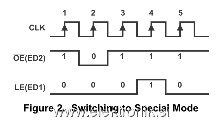

Potrebujem pomoč pri komunikaciji na ATMega88PA in SPIju. Torej, komunikacija potuje le v eno smer in sicer na TLC5917, ki je 8 kanalni LED driver. Zatakne se mi pri sami ideji, kako bi izvedel zadevo s pomočjo HW SPI-ja. Samo pošiljanje in nastavitev SPIja ni problematično, ampak v tistih dveh dodatnih linij; LE (latch enable) in OE (output enable). Kako torej ti dve liniji usposobiti skupaj z clockom iz HW SPIja?

Switching diagram

LE in OE nimata "veze" z SPIjem. Sta le za prenos statusa LED diod iz shift-registra v nek notranji buffer ter za vklop izhodov.
Poskusi takole:
1. OE nastavi na 1, LE nastavi na 0
2. prenesi podatke preko SPIja (če imaš 1 čip, potem 8 bitov, če imaš več, pač Nx8 bitov - več jih lahko povežeš zaporedno SDO prejšnjega na SDI naslednjega).
3. pošlji impulz na LE (spremeni na 1 in nato nazaj na 0)
4. postavi OE na 0 (takrat se bodo LED diode prižgale tako, kot si poslal preko SPIja)
Poglej si timing diagram v datasheetu nad tem, ki si ga prilepil (Normal mode). Ta "Special mode" je za ugotavljanje ali lahko driver zagotavlja dovolj toka ter za fine nastavitve posameznih izhodov (balance).

Glede na skico, ic bere vrednosti na vhodih na rising edgeu clocka. Za preklop v "special mode" moraš očitno najprej dat negativni pulz na OE (za 1 cikel postavit OE na 0), v naslednjem ciklu mora biti spet 1, še v naslednjem pa moraš aktivirat LE za en cikel, nato pa ga spet deaktiviraš.
V datasheetu (strani 20 zgoraj) ti piše, da ko ic detekta pulz OE (na 0) dolg točno 1 cikel ure, bo potem čakal 2 cikla v "mode switching" načinu. Če v tem času dobi pulz na LE (na 1), se bo preklopil v "special mode". Če ga ne dobi, se bo preklopil oz. ostal v "normal mode".
Ko si enkrat v special modeu, pošlješ 8 bitov (ali več, če imaš več icjev zaporedoma - najprej pošlješ za zadnji čip, nato za predzadnji itd..) in na koncu "potrdiš" s pulzom na LE (stran 21 spodaj).
Ko si to naredil, preklopiš nazaj v normal mode (torej pulz na OE in nato 2 cikla nič ne spreminjaš LEja).
